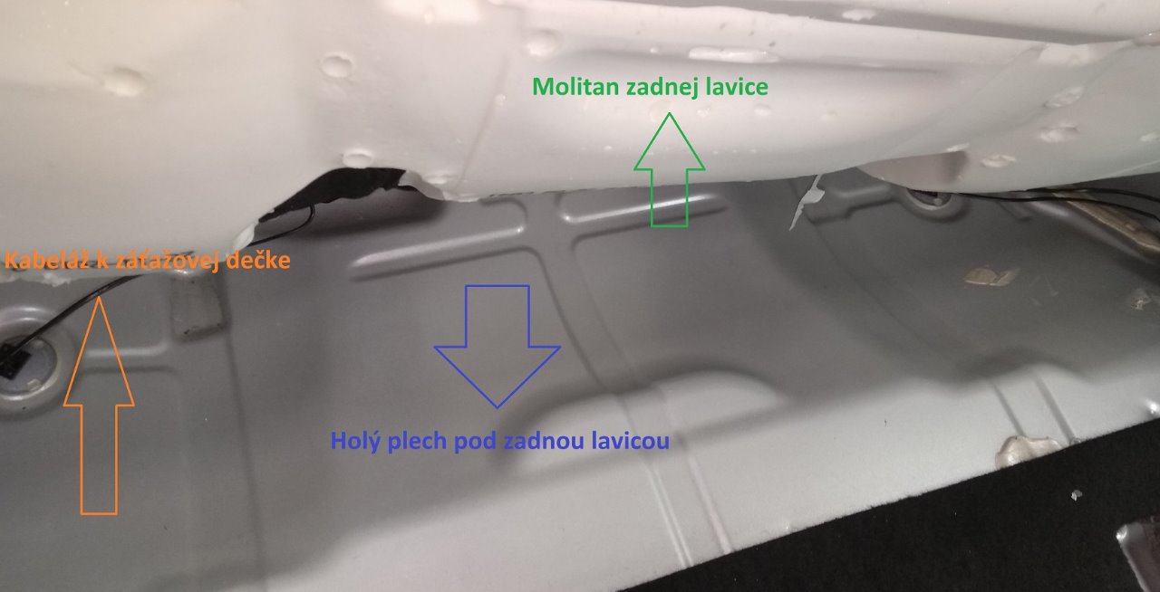

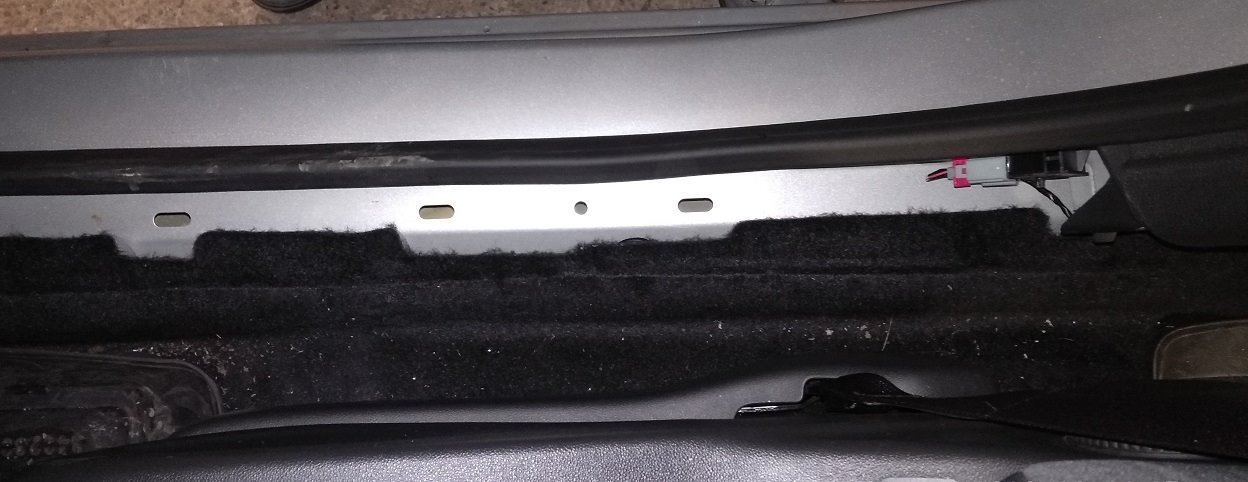

Chlapi, chystám sa zatlmiť priestor kufra, začnem asi priestorom rezervy (mám originál dojazdové rezervné koleso) a postupne až hore k cečkovým stĺpikom (mám hachback).
Ale pozerám, že pod zadnou lavicou je len holý plech, určite zatlmím aj toto. Chystám sa použiť tlmiacu hmotu 1 centimeter hrubú, ale celkom ľahko stlačiteľnú.
Otázka - už ste to niekto robil? Myslím tlmenie pod zadnou lavicou. Nevadí hrúbka tlmiacej hmoty pod lavicou niečomu? Je tam aj dosť kabeláže (záťažové dečky, kontakty zapnutia bezpečnostných pásov,...)
Ešte som nevidel auto, ktoré by pod zadnou lavicou malo iba holý plech :shock: Nechladí to urodzené zadky pasažierov v zime? Ohrev zadných sedačiek nemám :(
Ale viem, že na takýchto miestach dnes už šetrí aj BMW :(

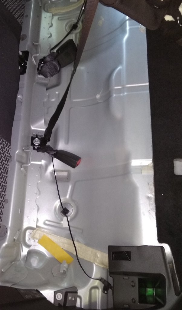

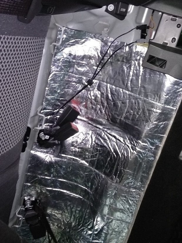

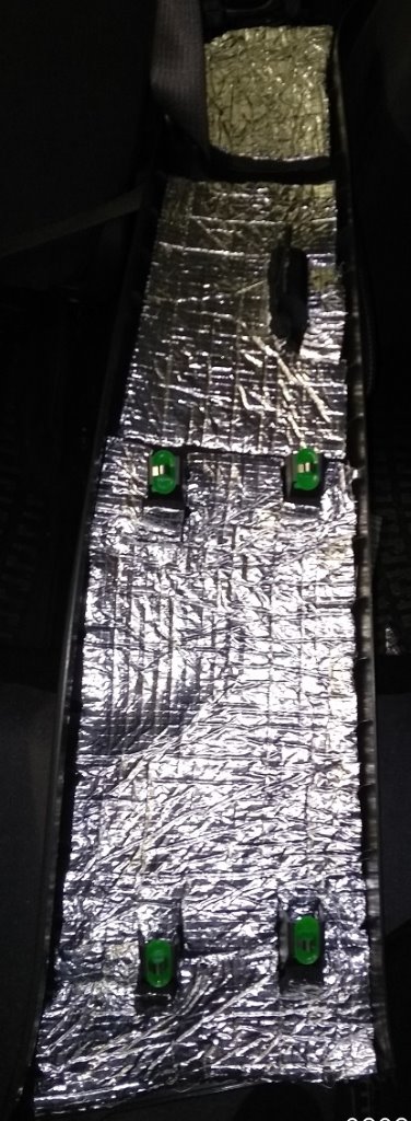

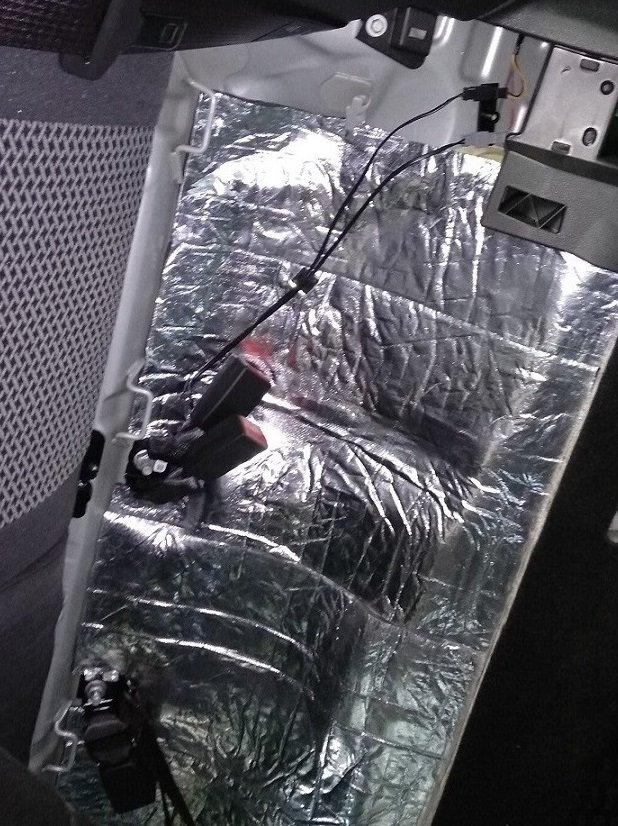

Tak už to mám zatlmené pod zadnou lavicou 8-)
Šlo to celkom hladko, ten jeden centimeter hrúbky tlmiacej hmoty ničomu nevadí ;)

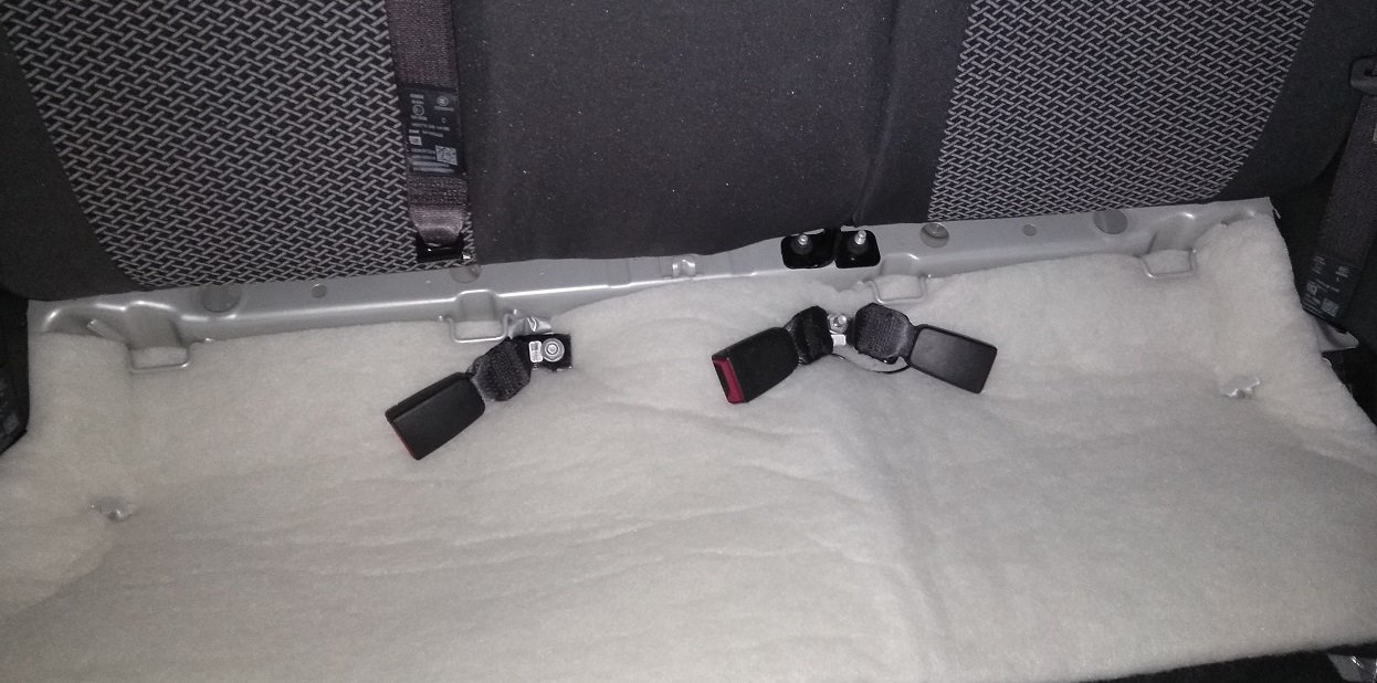

Pridal som pod zadnú lavicu ešte 4 cm vatelínu ;)

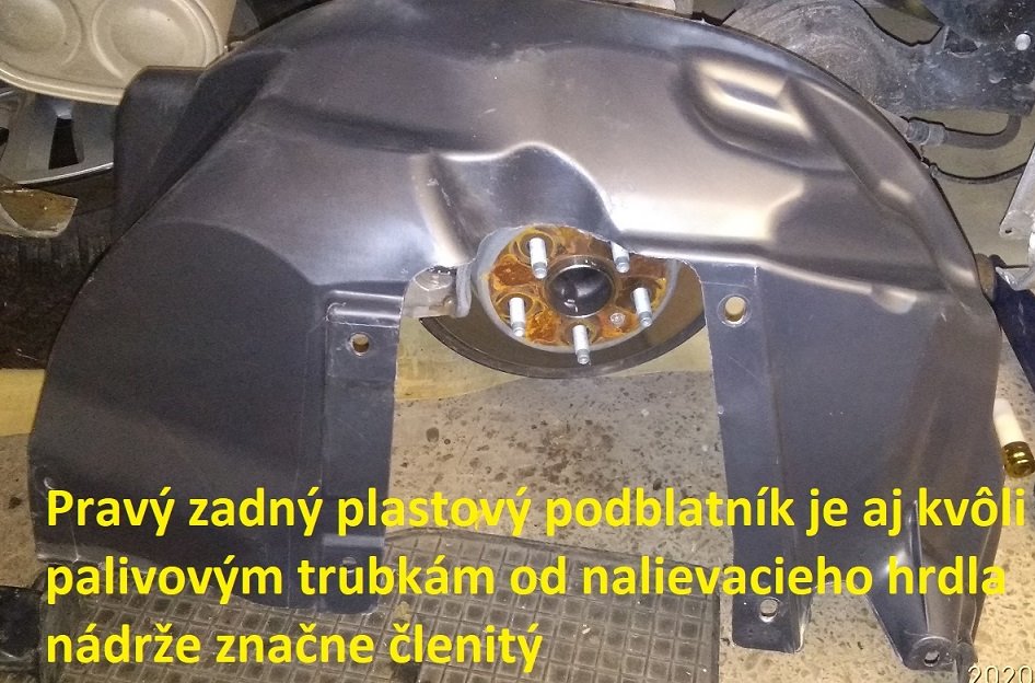

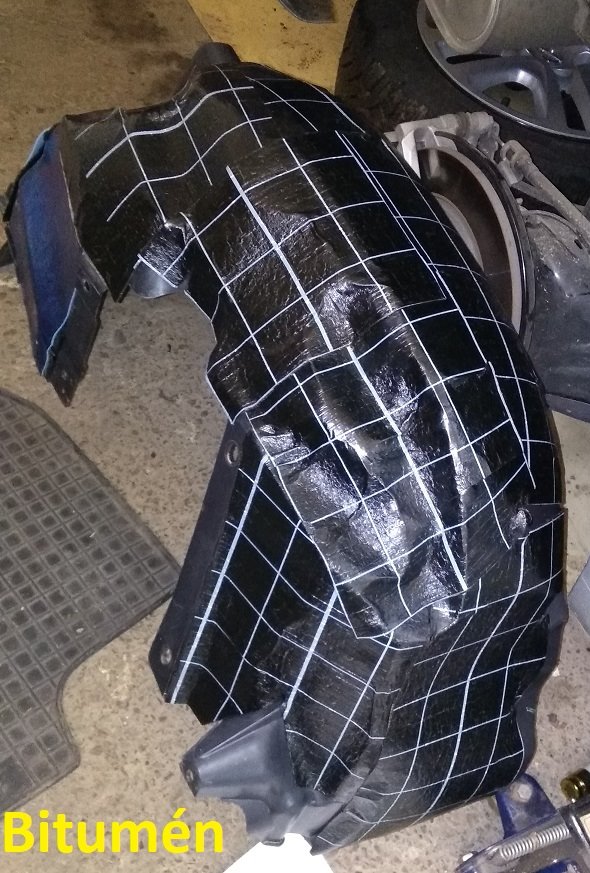

Tlmenie zadného pravého plastového podblatníku (nadkolí).

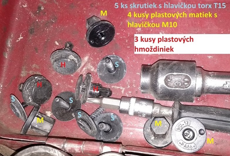

K demontáži potrebný Torx T15, Gola orech M10 a na podpichnutie hlavičky plastovej hmoždínky nejaký plochý nástroj.
HeFab
Příspěvky: 266
Re: Tlmenie interiéru
Příspěvek od HeFab »

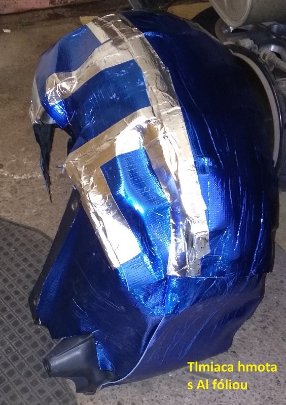

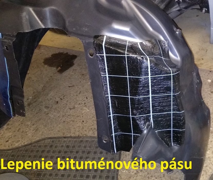

Použitý Samolepiaci SBS modifikovaný asfaltovaný pás PARAELAST FIX PE
Navrchu je prilepená tlmiaca hmota s Al fóliou hrúbky cca 1,6mm od neznámeho výrobcu :D
Dohromady cca 0,6 m2 bituménu a 0,6 m2 tlmiacej hmoty - hmotnosť spolu cca 1,9 kg :?
Jeden podblatník :shock:

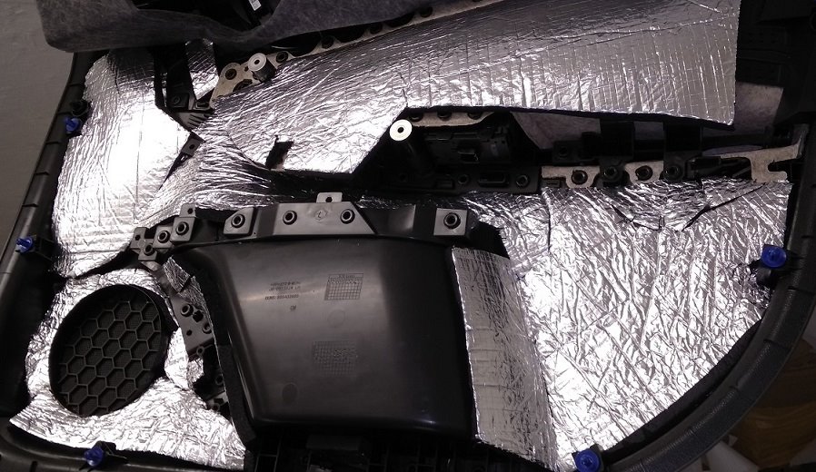

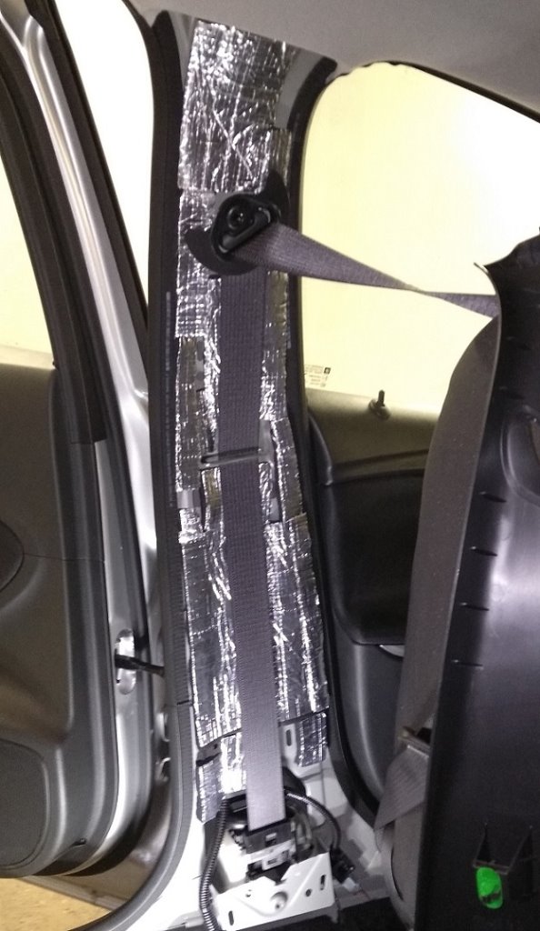

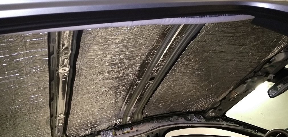

Tak som sa trocha nudil :D
Použitý materiál:
Armaflex pás 13mm hrubý - samolepiaci, s hliníkovou fóliou.
Bomba materiál ;)

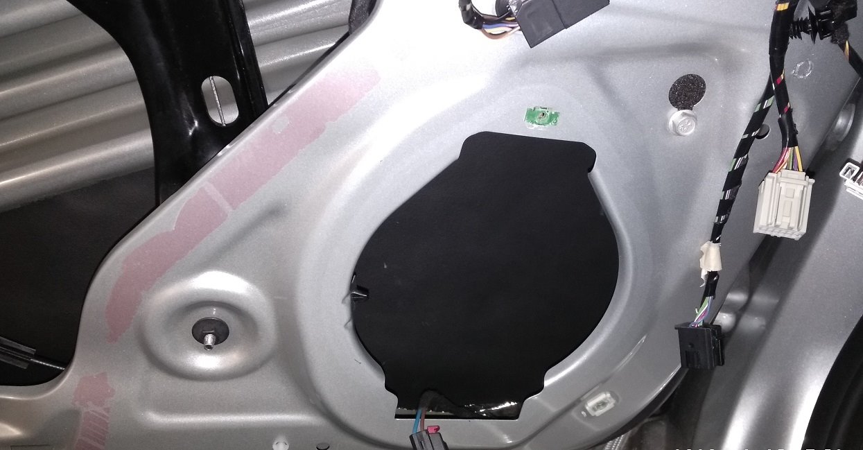

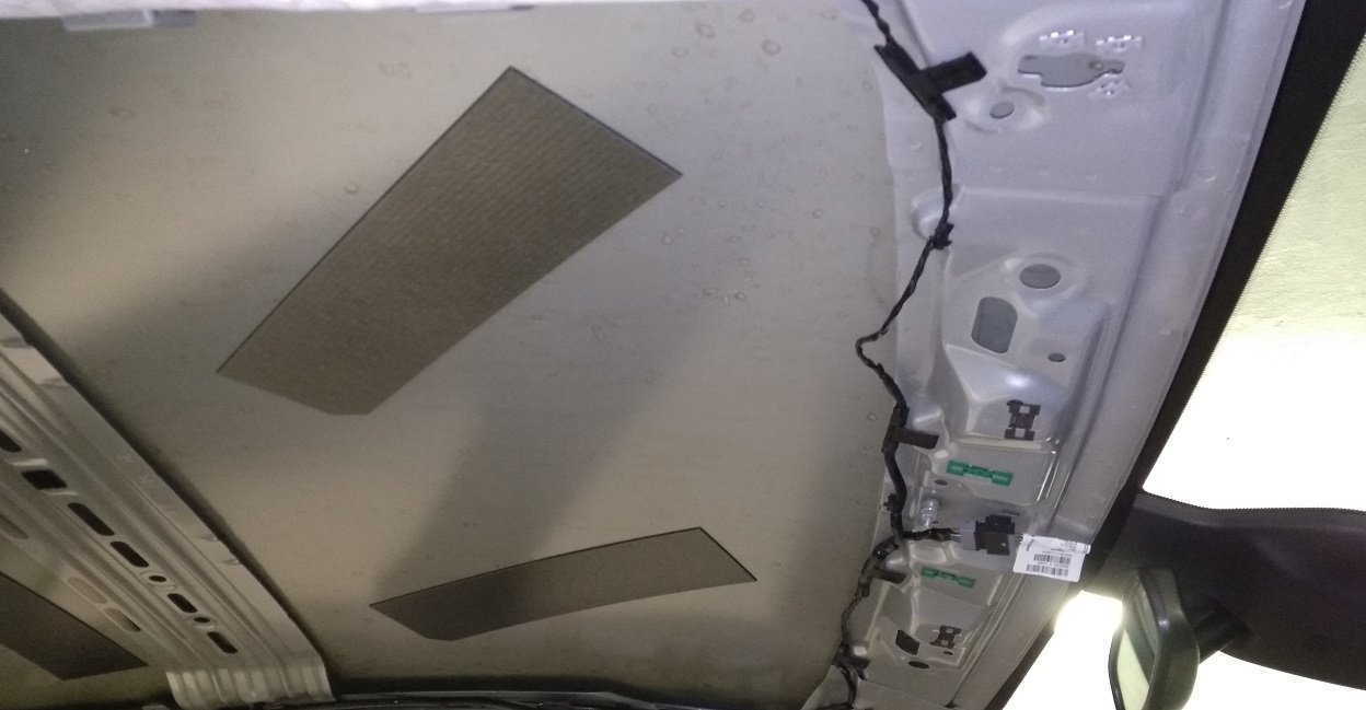

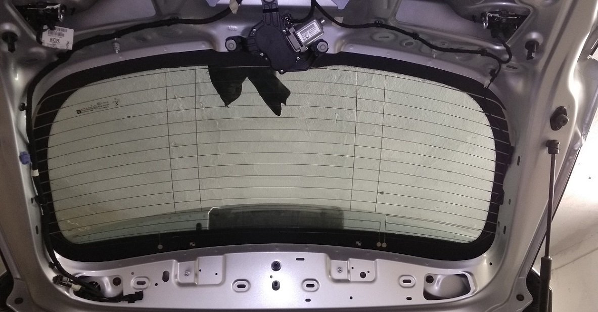

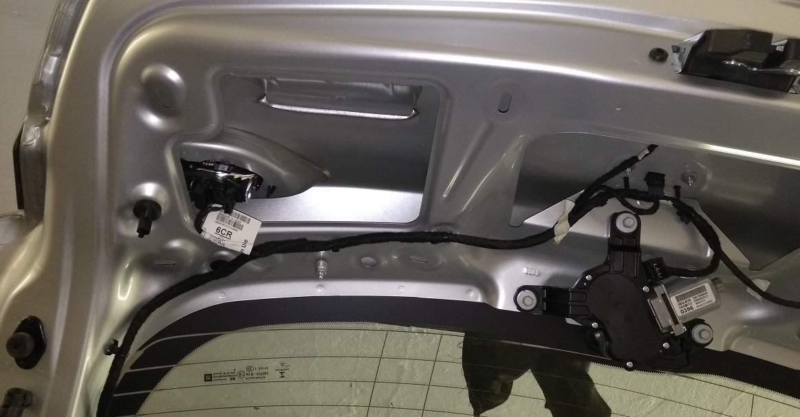

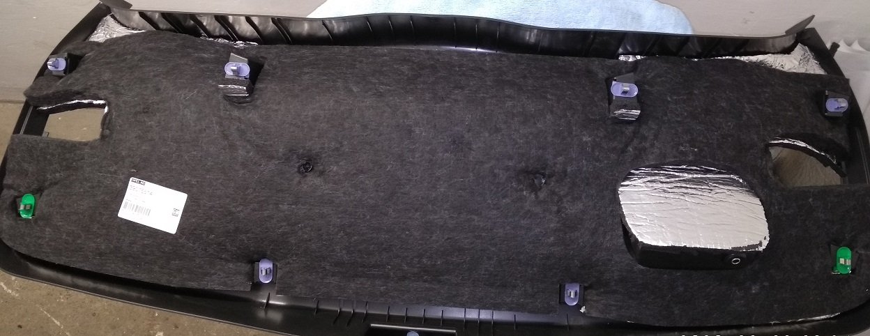

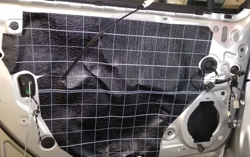

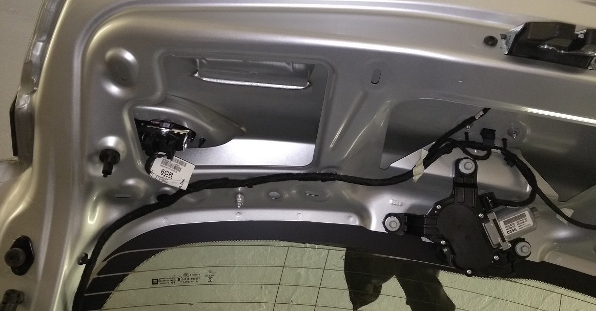

Boli tu nejaké pripomienky, že nejaký hluk do interiéru preniká aj cez piate dvere :(
Pripomienky sú oprávnené :x
Tento diel je odhlučnený zo všetkého asi najslabšie :shock:
Medzi vonkajším plechom a tapacírom je len 1 cm hrubá odhlučňovacia hmota, podobná vatelínu, o ktorej účinku si nerobím veľké ilúzie 8-)

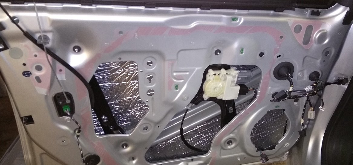

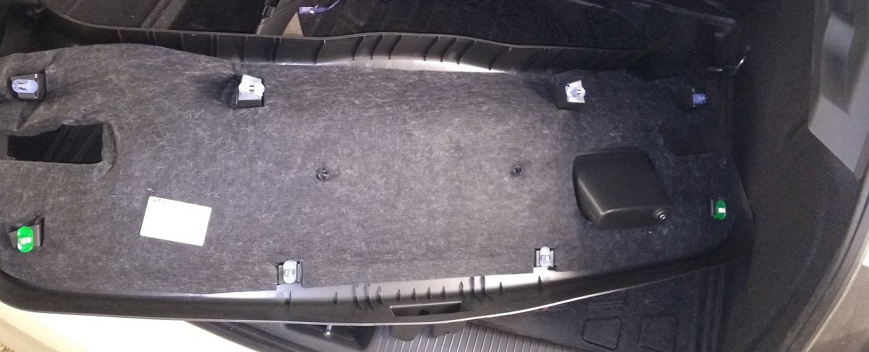

HeFab
Příspěvky: 266

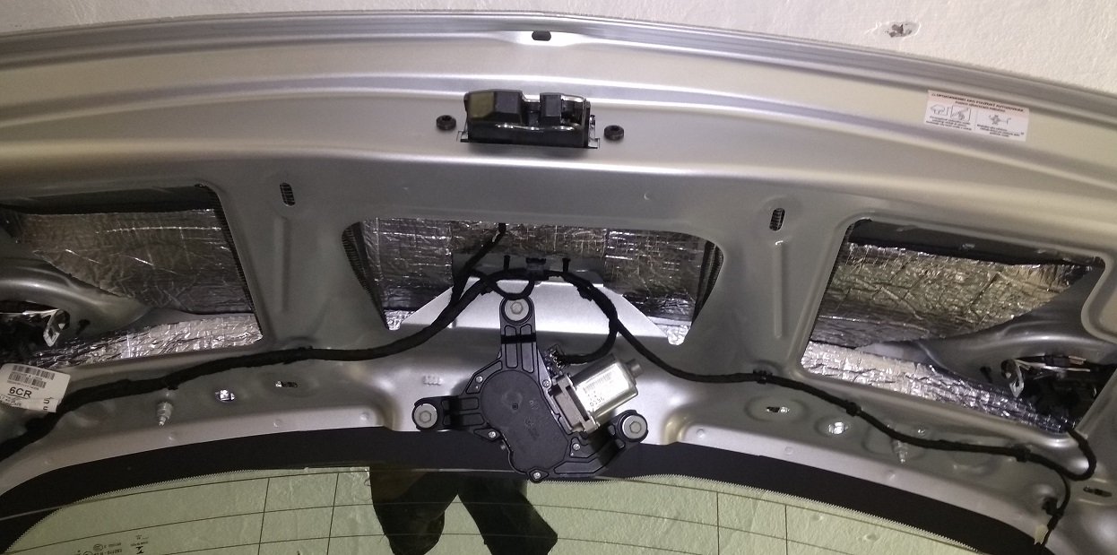

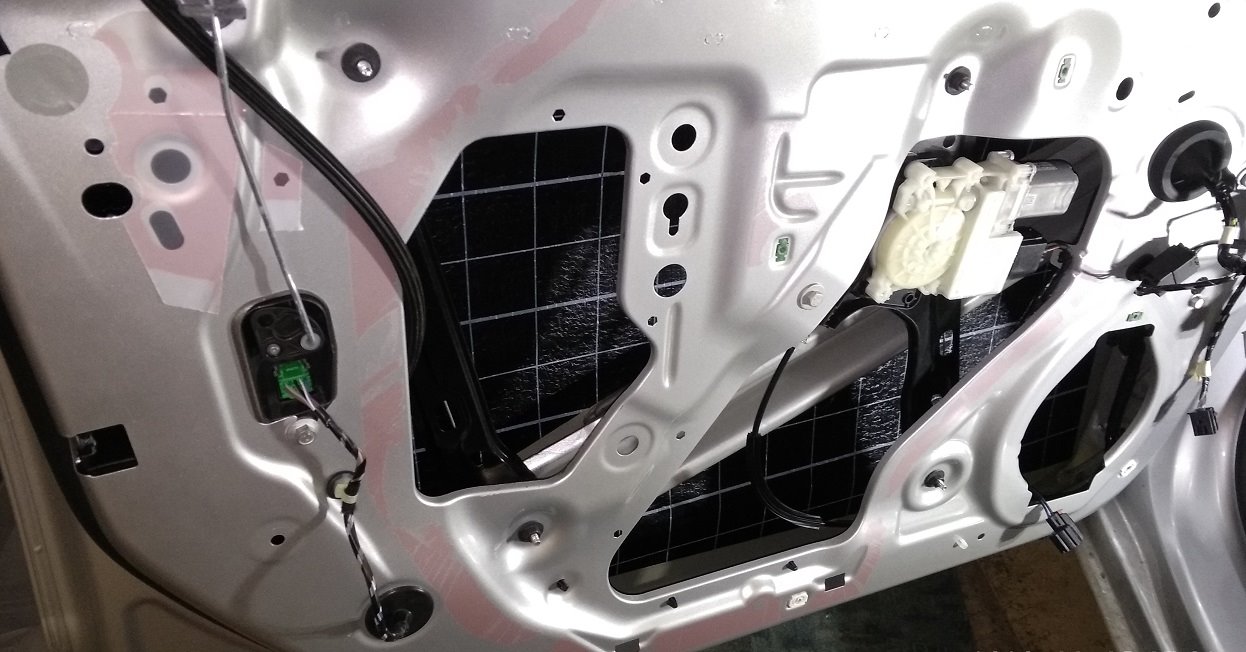

Použitý materiál Armaflex - 13 mm hrubý.
Chystám sa to ešte raz otvoriť,
Zatlmiť aj krycie plasty okolo okna, nejako na poklep zvonia :(
A následne vystriekať konzervačným voskom všetky dutiny piatych dverí.
