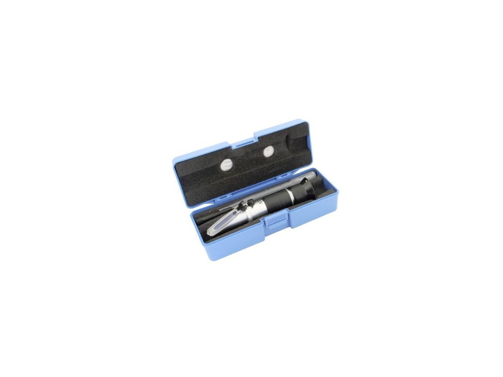

Sandal
Příspěvky: 224
Bydliště: Bratislava
Re: Astra G-Z16SE, kondezát z klimatizace
Příspěvek od Sandal »
Optický refraktomer:
... stačí kvapka a máš info. Na Ali expres za pár euro.
Takýto merák sa doma vždy zíde.
