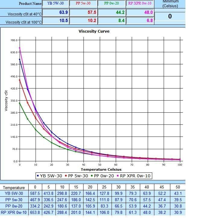

Porovnanie viskozity 5W/30 a 0W/20
Rozdiel posúďte sami :mrgreen:

HeFab píše: 08 črc 2020, 13:22 Porovnanie viskozity 5W/30 a 0W/20
Zaujímavý graf ... je jasne vidieť, aké sú rozdiely pri studenom oleji (O°C) a po zohriati, tam sú už rozdiely minimálne. Na akú teplotu sa bežne zohreje olej?

V grafu jsou srovnávány toliko oleje xW20 a xW30, u nichž po zahřátí na pracovní teplotu, což těch 100°C klidně je, skutečně není prakticky žádný rozdíl ve viskozitě. Vypovídací hodnota grafu je tedy směroplatná pouze pro tyto řady olejů. S převodovými oleji to vidím podobně. Ovšem v jejich případě něco jiného může být takhle na papíře a pak jejich chování v převodové skříni.

Jo jo ... z grafu aj názorov iných, je zrejmé, že 5W30 je zlatá stredná cesta.
