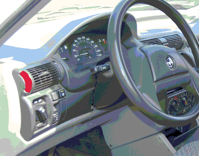

3.- Mám vylomenou mřížku u levého ofuku okna viz obrázek, jakým způsobem tohle vyměním kus za kus ?Mám komplet z druhé Astry, jen to nechci zlomit ani nic zkoušet předem.

Výměnu vylomené mřížky nevím, zkus pohledat na tom fóru, co jsem ti dal odkaz na schemata.

Ohledně mřížky - snad pomůže ;)
