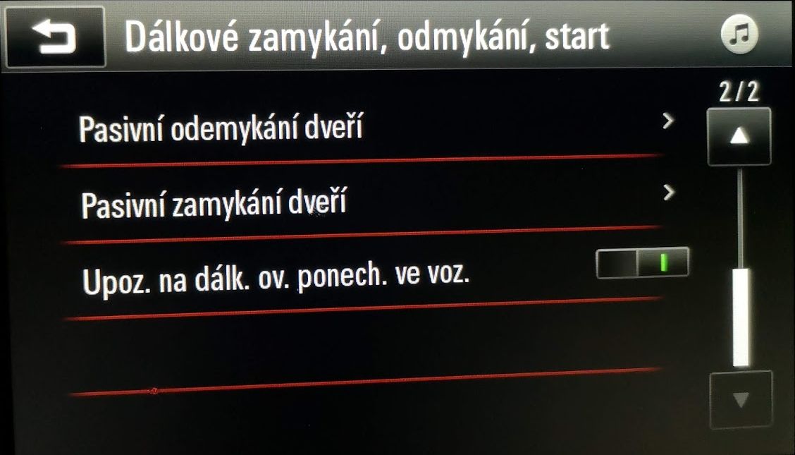

Podľa manuálu pre ročník 2018, je možné si navoliť:
Elektricky ovládané zámky dveří
Ochrana proti náhodnémuzamknutí dveří: Zapíná nebo vypíná funkce zamknutí dveří při otevřených dveřích řidiče.
Automatické zamykání dveří:Zapíná nebo vypíná funkce automatického zamykání dveří po zapnutí zapalování.
Zpožděné zamykání dveří:Zapnutí nebo vypnutí funkcezpožděného zamykání dveří.Tato funkce zobrazuje aktuálnízamknutí dveří až do zavřenívšech dveří.
Dálkové zamykání, odmykání,start
Zpětná vazba světel pro dálkovéodemykání: Zapnutí nebovypnutí odezvy bliknutímukazatelů směru běhemodemykání.
Signál dálkového zamknutí: Mění způsob odezvy při zamykánívozidla.
Dálkově odemykat dveře: Změna nastavení, týkající se odemknutí pouze dveří řidiče nebo celéhovozidla během odemykání.
Znovu zam. dál. od. Dveře:Zapnutí nebo vypnutí funkceautomatického opětovnéhouzamčení po odemknutí bezotevření vozidla.
Pasivní odemykání dveří: Změna nastavení, týkající se odemknutí pouze dveří řidiče nebo celéhovozidla během odemykání.

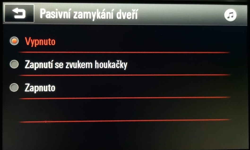

Pasivní zamykání dveří: Zapnutínebo vypnutí funkce pasivníhozamykání. Tato funkceautomaticky zamkne vozidlo několik sekund po zavření všechdveří a vyjmutí elektronickéhoklíče z vozidla.
Ale zatiaľ som neskúšal, mám nastavenie z fabriky

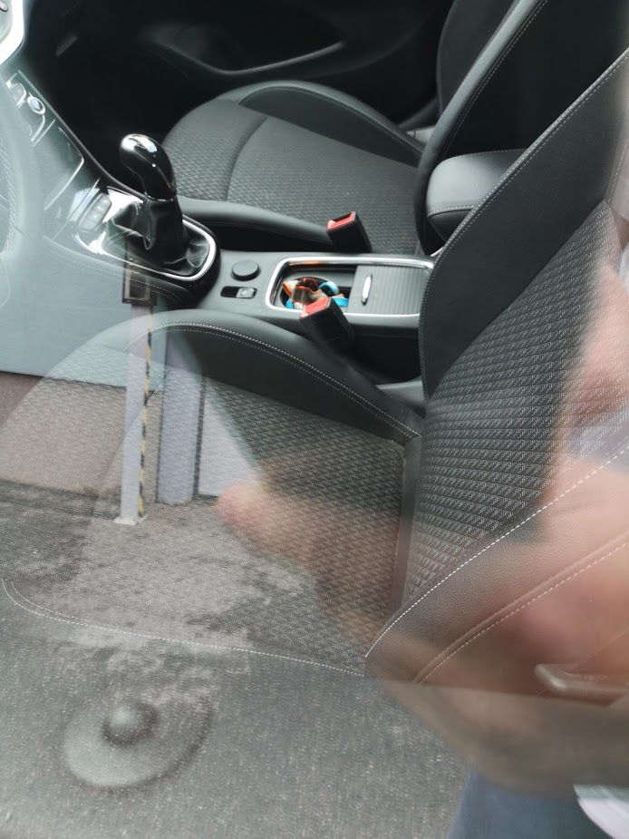

Tak se mi auto také zamklo - s klíčkem ve středovém tunelu.
Všechny dveře zůstaly zavřené. Manželka mi musela přivést druhé klíče. Mezitím jsem jí Astru umyl. Po tom co jsem Astru domyl, začalo do 5 minut pršet.
Chyba byla v baterce, co je v ovladači - byla slabá. Auto nedetekovalo, že je ovladač v autě. Přitom auto šlo normálně otevírat. Dal jsem novou baterii 2032 a je pokoj. Ale raději jsem vypnul automatické zamykání. Návod na výměnu: https://www.youtube.com/watch?v=dfPh7Qs_twk
