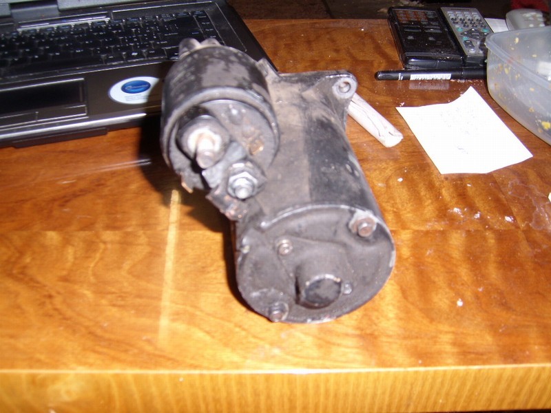

chlapi,zdravím-mám problém se startérem na 1,6 i automat-před startem slyším cvaknutí a nic a 2 až 3 cvaknu a naskočí motor,tak sem o víkendu startér vyndal a rozebral ,vyčistil přešel uhlíky a dal zpět ale ted se zdá že funguje to se uvidí ráno .Chci se zeptat jestli se nechaji někde sehnat spínací cívky mám na ni podezření že si dělá co chce a nefunguje jak má ,víte někdo o stránkách na netu kde to hledat?díky za rady ,ten startér o kterém píši je bosch a trěba se nechá vyměnit i za 1,3 startér to nevím :(

Bude to opálený silový kontakt v civce startéru cívku vyndat měla by jít rozebrat a ten kontakt uvnitř bud opilovat nebo otočit. pokud startér propojíš na přímo točí? ;)

točí jak blázen ,kdýž to píchnu na přímo
ta cívka rozebrat nejde je to pertlovaný a ten bakelit je zalícovanej obalem,jenom sem ji rozebral od pastorku a je ve vnitř to jádro poplastovaný také to vidím na ten silovej kontakt ale jak dovnitř ?

ta cívka rozebrat nejde je to pertlovaný a ten bakelit je zalícovanej obalem,jenom sem ji rozebral od pastorku a je ve vnitř to jádro poplastovaný také to vidím na ten silovej kontakt ale jak dovnitř ?[/quote]
bud seženeš jinou cívku nebo se to pokus opatrně odpertlovat a ten bakelit by mel mít na bocích pájený spoje ty musíš rozpájet a nejlépe odsávačkou zbavit cínu pak to teprve pude vyndat párkrát sem to dělal de to chce to trpělivost hlavně při tom odpertlování. ;)

jediné to pomalu odpertlovat a pak pájkou ohřát ty kontakty co vedou do vnitř -sou tam dva,u škodovky byl jeden a taky to stálo za to a tady sou dva :shock: popřípadě to po montáži zalepit lepidlem kvůli vodě jinak nevim

fotka
startér bosch opel 001.JPG (105.73 KiB) Zobrazeno 8903 x
