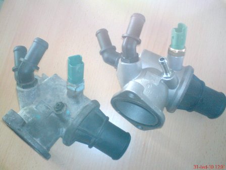

Ahoj, chtěl bych napsat jeden poznatek co se týká termostatu do motoru 1.9 cdti.
Termostat u tohoto motoru by měl otevírat až na 88 °C. Bohužel ale, nevím zda konstrukční vadou, u hodně motorů otevírá poměrně brzy, potom je problém tento motor v zimě vůbec ohřát.
Zda je termostat v pořádku se dá zjistit celkem přesně. V testovacím menu BC sledovat neustále při studeném motoru teplotu chladící kapaliny, pořád bude vzrůstat, pak najednou spadne o nějakých 7 °C, a to je skutečná hodnota kdy otevírá. Mě otevíral na 79 °C, pak teplota spadla na 73 °C a přes 76 už jsem se v zimě nedostal.
O víkendu budu měnit. Ještě jedno info pro ty co chtějí ušetřit na náhradních dílech. V Opelu je to katalogové číslo 13 38 039 cena s daní cca 2000,- Já chtěl mít originální díl, proto jsem ho tam zakoupil. Po otevření krabičky s logem GM a prozkoumání termostatu objevíte díl od výrobce WAHLER, který nabízí třeba i Auto Kelly za 1680,- :cry:
Výrobce termostatu WAHLER
Další poznatky po výměně termostatu ješte napíšu.

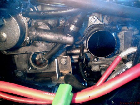

Tak já jsem dneska taky vyměnil termostat(sfouknul jsem to spolu s montáží nez.topení).Nebyla to nijak hrozná práce,ale přístup neni nic moc.Hlavně s hadicema a jejich sponama se musí trochu bojovat.Je potřeba vyndat baterka a relé žhavení a taky hadice k sání.Pak už se k tomu může celkem dobře.Horší přístup je taky ke spodnímu šroubu držící domeček termostatu.Na ten se musí poslepu.Zpátky už to šlo rychlejš.

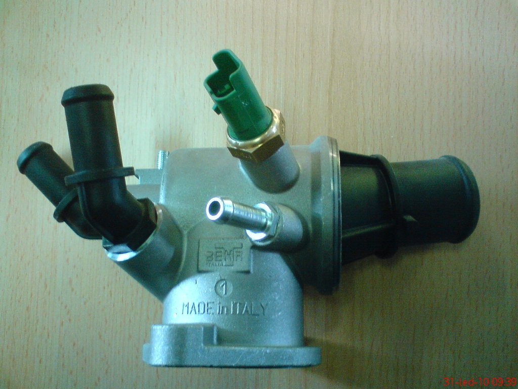

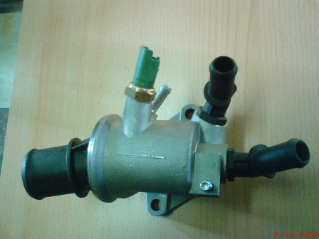

Novej termostat otvírá při 88-90°C.Po otevření se teplota srazí asi jen o 5°C.Takže teď i při -6°C jsem měl při poklidnej jízdě teplotu pořád 85-89°C.Ale tak jako tak,než se to na tu teplotu ohřeje,tak to trvá nějakých 10km.
Cena termostatu byla 1400 Kč.Díly mi dodává kamarád,nevim od koho bere.Ale výrobce termostau je stejnej jako původní vyndanej z auta-tedy BEHR Italia.Zajímavý,že v Opelu prodávají Wahler.Tak teď babo raď,co je vlastně originál :roll:

A ještě pár fotek z výměny 8-)

lubaan:to je v poriadku aj Behr aj Wahler sa davaju do prvovyroby.....

Při výměně nebyl větší problém, baterii jsem nevyndával, jen jsem vyklesnul řídící jednotku hžavení. Místa je obecně málo, malou golou to jde vcelku dobře. Jsem jen zvědav jak dlouho vydrží.......

EDIT: Ještě doplňuji, výměna termostatu u 88KW verze motoru 1.9 cdti je trochu zdlouhavější, musí se vymontovat chladič recirkulace výfukových plynů, aby byl k termostatu vůbec přístup.
