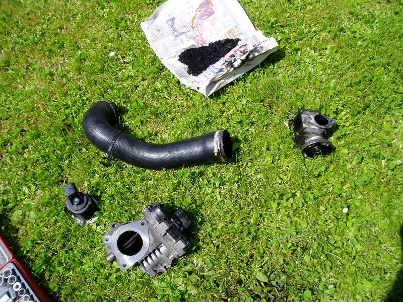

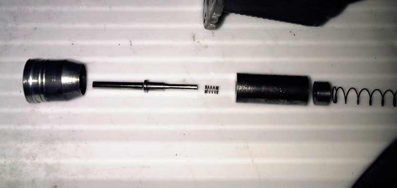

Tak jsem včera podle toho návodu EGR vyčistl a opravdu,bylo to přidřený uvnitř v tom černým válci.Ve snu by mě nenapadlo,že to jde rozebrat až takhle na prvočinitele.Čištění ventilu v tom hliníku mi nikdy nepomohlo,už jsem chtěl kupovat novej,ale tenhle návod mi něco ušetřil.
Zvládne to opravdu každej.

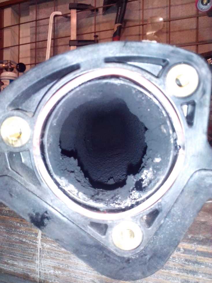

Jen ještě takovej dodatek:když už budete čistit EGR,sundejte taky škrtící klapku a vyčistěte taky kanálky v přírubě sání(viz foto),tam to bejvá taky pěkně zaneřáděný.
- Přílohy
- Na papíře je bordel vyškrabanej z kanálků
- P1010084.JPG (136.23 KiB) Zobrazeno 34370 x
- Příruba mezi sáním a škrtící klapkou a kanálky
- P1010078.JPG (116.19 KiB) Zobrazeno 34370 x
