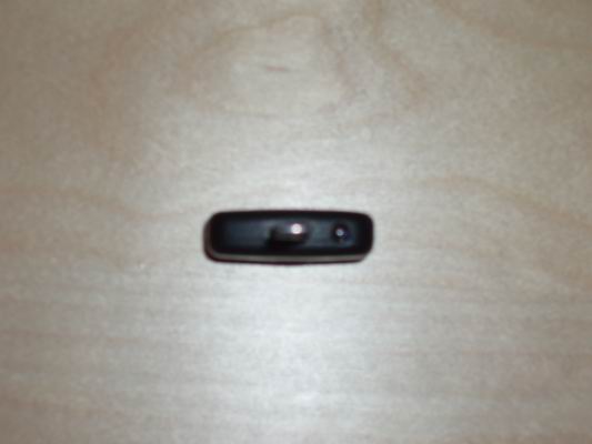

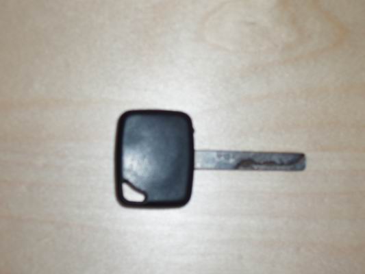

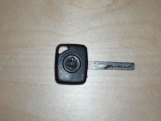

Tady jsou ty fotky klíče.

A teď ať někdo řekne zda má tento klíč a má imobilizér. Podle mě ho máš, protože klíč je takovej větší a taky protože sem našel Obrázek a tady je ten klíč jiný menší a je taky na vectru A

Po diskuzi s jedním člověkem sem si na 99% že imobilizér máš.
