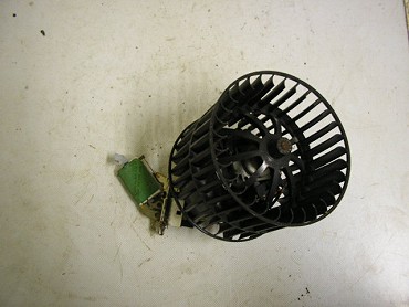

Zdravím pánové, nefunguje mi ventilátor v poloze 1 a 2, přitom na 3 a 4 jede normálně. Neví někdo čím to může být a po čem jít?

Přepínání mezi jednotlivými stupni ventilátoru obstarává součástka, ktorá sa volá předřadný odpor... :)

A kde ten předřadný odpor najdu a jak to opravím? Díky. ;)

u astry F je odpor u ventilátoru topení a vedou do něj káble (je to propojené)....taková zelená keramická placka s drátkem a konektorem ;)
kdyžtak ti po mailu pošlu foto
opravit? musíš dát nový

U Astry F nemám tucha, ale hledal bych jej někde hodně blízko ventilátoru (možná uvnitř palubky za odkládací schránkou spolujezdce.) Bývá to takový divný bazmek, těžko se to popisuje, a s velkou pravděpodobností se bude muset vyměnit celý. Nejsem (auto)elektrikář, tož ještě počkej, až se ozve někdo erudovanější... :oops:

otevřít kapotu motoru a měl by bejt pod stěračema u motoru ventilátoru -když pudeš po drátech od ventilátoru tak na něj narazíš opravit nejde jen vyměnit ještě je možnost že bude vytavenej konektor na tom odporu ale to neni tak častý

Děkuji za rady, pánové. Vadný byl skutečně předřadný odpor (silná koroze, degradace materiálu). Cena za nový cca 1200,-, kdyby to náhodou někdo další řešil.

Prosím a nemohl by to někdo vyfotit kde to je , mě funguje jen 4 poloha.

je to pod stěračema.....otevři kapotu a pod plastem stěračů najdeš odpor i s ventilátorem
