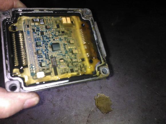

Ahoj, mám problém s čerpadlem - nafta - Opel Astra Caravan 1.7 DTI, motor ISUZU motors, typ Y17DT, kw 55, rok výroby 2003. Nové prý stojí 15tis. Poradíte někdo co s tím za co nejméně korun - hledám asi použité? Ještě prosím o sdělení do, kterého písmena se můj vůz řadí? Astra J, G..?

Máš zcela nové za 15k,tak to je asi nejlepší cena na světě.
Co máš za problém?
U tohoto vozu je nejvíc problémů s jednotkou čerpadla,pak s TCV ventilem v čerpadle a taky s natlačenou naftou do svazku jednotky motoru a nakonec až do ní dovnitř.

Díky za reakci. Přesný problém nevím - asi ventil, že je to nějaký přívod, tak to tvrdí opravář - stejně jako cenu za nové..každopádně auto už dlouho cukalo až docukalo a už nešlo nastartovat - zkrátka bylo jasné, že tam nejde šťáva..dlouho to zlobilo a občas vynechávalo anebo chcíplo chvíli po nastartování lehce a tiše a znovu nahodit se podařilo až po nějaké době. To foto mě lehce vyděsilo - to je celé?? Prý to čerpadlo je velké jako krabice od bot, dokonce jsem ho už našla na aukru za 3.500Kč - je to tedy blbost? Je ještě složené z dalších min částí?

Koukni jeste sem: https://www.opel-forum.cz/viewtopic.php?f=41&t=5817
Nemusi to byt cerpadlo, ale jen spatne spoje v jednotce cerpadla. Stava se to na Isuzu 1.7DTi dost casto. Oprava je to celkem jednoducha.
Re: naftové čerpadlo Opel Astra Caravan
Taky bych se přiklonil k jednotce čerpadla,ale je potřeba ,aby to řešil člověk Opela znalý a ne někdo,kdo bude znovu objevovat objevené.

Jsem z Prahy. Opravář je šikovný a auto mi dělá už několikátý rok, Oplista to není, ale snad v poho. Zatím nemá čas to vyndat a musí prý celé čerpadlo ven a pak se uvidí..ufff..jinak díky všem za podněty.

Prosím tě !!!!!
Pročti navrhovaná vlákna!!!!
Na výměnu ventilu předvstřiku není nutno tahat čerpadlo,lze to udělat na autě.
Na demontáž jednotky čerpadla ti stačí jen vyšroubovat 4 šroubky.
Zdá se opravdu,že tvůj mechanik je na začátku ''výzkumu'',který už je dávno ukončen.
Pokud nejde auto natočit-1.pomoc zkusit dát jinou jednotku čerpadla!!!!!!!!!A ne hned vše rozmontovat a nechat opravovat čerpadlo,je to až ta poslední varianta.
Snažíme se ti poradit a pomoci.Má mechanik diagnostiku s live datama pro tvoje auto?
Jaký nebo jaké vyčetl chybové kody?
