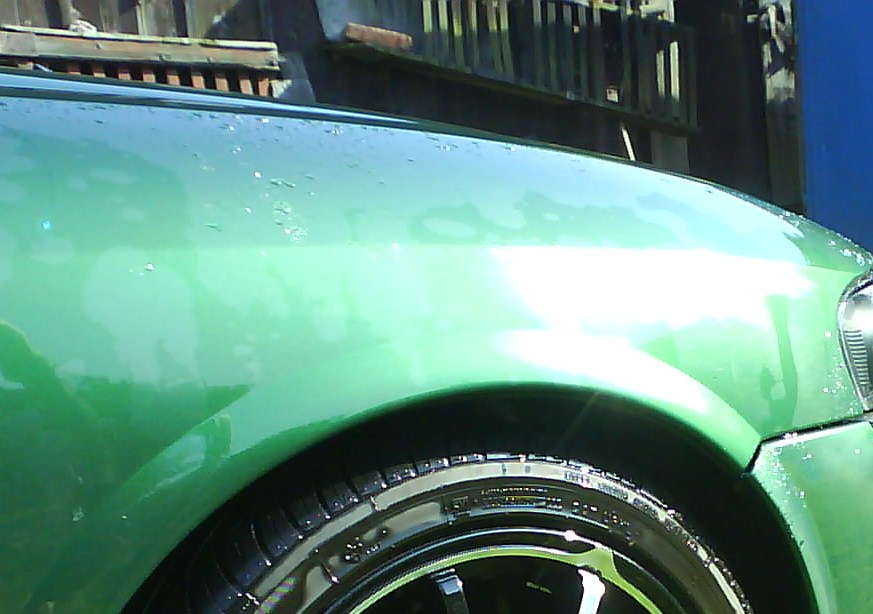

blázne, měl jsem na VB 17" disky šíře 7" ET35 a obuty do 205/45 R17, navíc na autě jsou zkrácené pružiny a výsledek byl takovej
nikde jsem nedřel ani při naloženým autě
