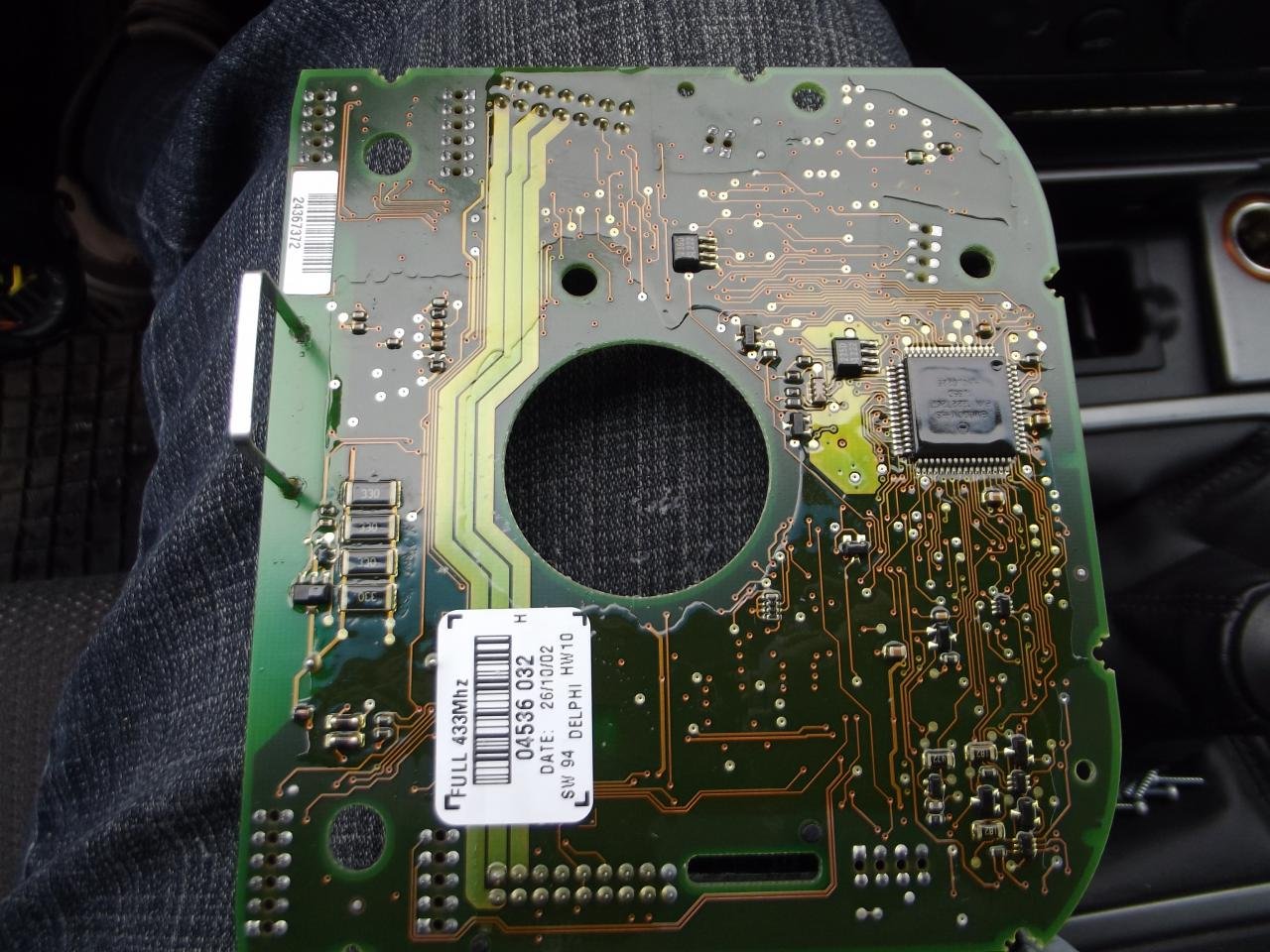

nechci stracit ale to je klasicky priznak odchazejiciho CIMu. Zkus diagnostiku. Pokud najdes v logu chybu napr. U2103 - No Communication with CAN-Bus (High Speed), tak je CIM na odchodu.
Pokud ne a nemas nalomenou packu (to uz jsem taky videl), tak je mozno jeste zkusit jednu vychytavku.
Vysad packu (oddelas manzetu a do otvoru ja spodku packy strcis cca 7cm dlouhy drat pr. max 1mm) a zkontroluj kontaky na konci co vede do CIMu. Vliven drobneho pohybu packy v drzaku CIMu se pod kontaky casto udelaji dulky a v nich se drzi oxid, ktery zhorsuje vodivost spojeni mezi packou a CIMem. Muzes na to zkusit nejaky cistici spray na kontakty a nebo ciste mechanicky (me se osvedcila spongie co se pouziva na pajeni Cu trubek).
Vse dobre ocistit, vratit packu zpet a vyzkouset. Po teto operaci mi problem s 'probliknutim' tempomatu zmizel a tempomat drzi.

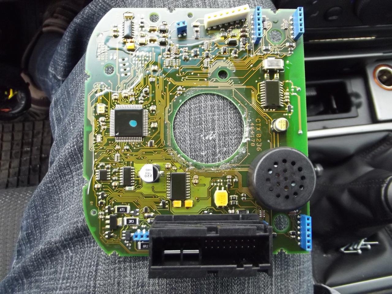

CIM (Column Integrated Modul, pokud se nepletu), je deska s tištěnými spoji a polovodiči s otvorem pro volantovou hřídel, takový druhý (hned po ECU) mozek vozu. Je umístěna pod volantem.
