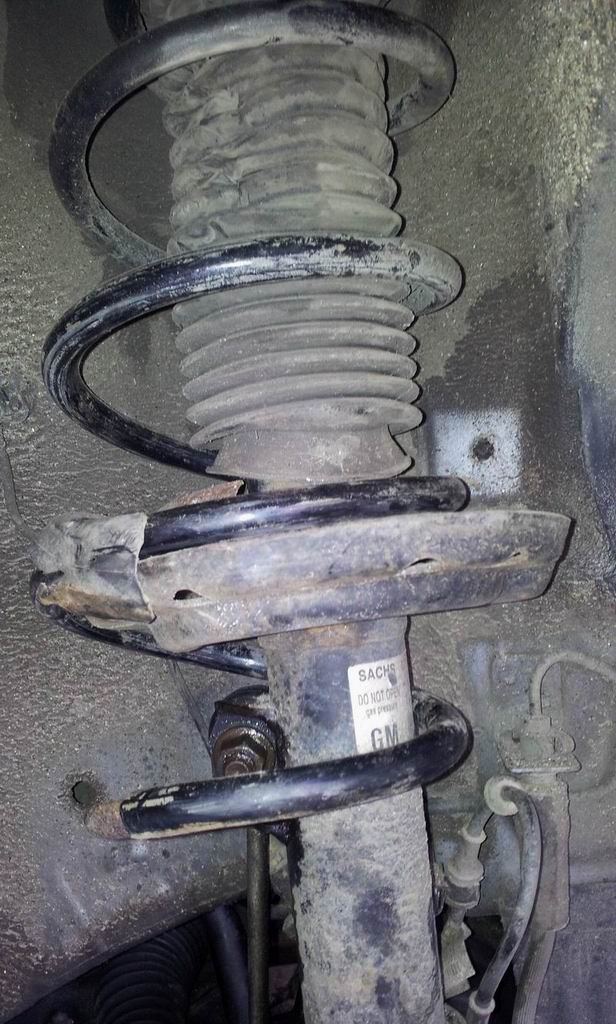

Tak se mi bohužel stala častá závada na vektrách a to že mi praskla přední pružina.budu to muset spravit to je jasné,ale proč se to děje tak často na těchto autech?

Šetří se kde se dá a je dost možné, že jdou při návrhu pružin na takové hodnoty, že je to nahraně... a potom když víc mrzne, tak je to hned. 2 roky zpět, jsme měnili zadní pružiny na otcově Omeze (obě prasklé), letos jsem měnil já na Astře (obě prasklé) a aby jsme nebyli jen u Opelů, cca 14 dní zpět jsme zvednul Vito na hever... jedna zadní prasklá. Ty auta nejsou přetěžovaný, jen prostě jezdí a používají se.

Před týdnem se mi to stalo taky ;) ,objednal jsem novou a soused kterej má servis mi tam pak novou natlačil lisem,jinak to tam jde pěkně na shit a už několikrát jsem viděl jak to borce málem zabilo a vystřelilo to ven. Demontáž cca 30 min a zpátky taky,jde to v pohodě,povolíš 2 šrouby na těhlici,pak ten jeden co je ta tyčka,pak nahoře v motoru 3 šroubky,odpojit hadičky a tlumič máš venku.

milhauzz píše:Před týdnem se mi to stalo taky ;) ,objednal jsem novou a soused kterej má servis mi tam pak novou natlačil lisem,jinak to tam jde pěkně na shit a už několikrát jsem viděl jak to borce málem zabilo a vystřelilo to ven. Demontáž cca 30 min a zpátky taky,jde to v pohodě,povolíš 2 šrouby na těhlici,pak ten jeden co je ta tyčka,pak nahoře v motoru 3 šroubky,odpojit hadičky a tlumič máš venku.
Nechápu taky proč mi to prasklo :shock:
Ty jo mazec :o na výmněnu si netroufnu,ale mám super mechanika,tak si s tím určitě poradí.Ale už delší dobu uvažuji o výměně zadních tlumičů a pružin,tak asi půjdu do výměny celého odpružení podvozku.samozdřejmně žádné sportovní úpravy typu snížovaní ale klasika.Mám skvělého dodavatele náhradních dílů,kde se ušetří nezanedbatelná částka tak se zeptám a asi do toho půjdu.Ale povím ti Milhaus že to u tebe prasklo teda monstrózně.Jak ti to prasklo tak se to vyhodilo kolem tlumiče?A když jsi to nechával měnit,tak jenom jednu nebo do páru obě?

já si to měnil na Bčku sám Cčko bude to samý nic na tom neni jen musíš mít stahováky na ty pružiny ty koupíš do 4rech stovek :idea: a měnil sem jen tu co praskla 8-)

Večer jsem normálně přijel,zaparkoval do garage,všechno OK,ráno chci vyjet a už když jsem vyjížděl,tak hrozný rány z prostoru kola u spolujezdce,říkám,co to je,jakoby mi mělo každým okamžikem vypadnout kolo. Vyjedu ven a koukám blatník leží uplně na kole,celý to bylo spadnutý,takže mi bylo jasný která bije.
Nejsem taky žádnej mechanik,ale tohle fakt dá každej. Tak samozřejmně,že jedna strana je ted tvrdší,hodně jsem to pak projížděl a jízdní vlastnosti v pohodě. Někdo říká,že bych měl udělat i druhou,jinej zase,že ne. Ale ještě hodím asi geometrii pro sichr.
Dělá se to pak bud stahovákama,nebo i kurtama jsem to viděl,ale jak říkám,soused má na to přímo takovej lis malej,takže v pohodě. Hlavně to nesmí pak vyletět,jinak z tebe bude Žižka :-)

Stahováky na pružiny a žádnej problém. Hlavně to pak dobře složit zpět. Každopádně určitě měnit obě, pružina se během používání unavuje a pak když jedna bude mít za sebou 200 tisíc a druhá bude nová, tak každá funguje jinak.... a stejně ta nevyměněná za chvíli taky praskne.

jj, jak píše m.artty, pružiny se mění (stejně jako třeba tlumiče, brzdové kotouče, destičky apod.) vždy na obou stranách, jest to párový orgán. Samosebou záleží na rozhodnutí a momentálních fin. možnostech každého soudruha a pokud se udělá jen ta bolavá strana, je to furt lepčí než jezdit s pochroumaným. Ale odpověď na otázku, zda měnit v páru, zní ANO. ;)
