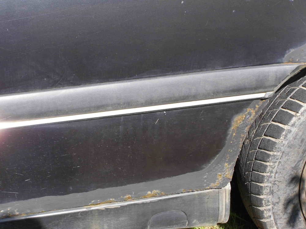

Tak mi majitel poslal fotky a rezavina rezavá se už projevuje fest...Ale zase na druhou stranu za ni chce 15tis....Tak nevím, jestli to má cenu. Jo a je to rok 94/95provoz...

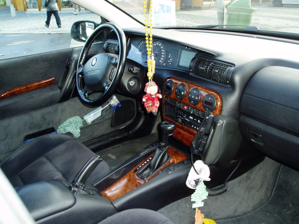

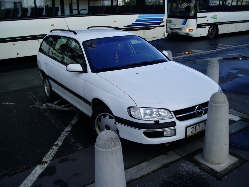

Ještě má smysl jít do automatu :?: Jak to jede - 2.0 16V ve spojení s automatem?
Tahle je třeba peckovní, ale ten automat...Nikdy jsem to v autě neměl... :oops:
Jinak je to r.v. 98
airbag, posilovač řízení, klimatizace, vyhřívaná sedadla, imobilizér, litá kola, centrální zamykání, xenonové světlomety , tempomat, aut. převodovka, tažné zařízení, ABS, determální čelní sklo, digi klima, el.okna, rádio s MG, CD měnič, kožený volant, hagusy, ostř. světel, diferenciál se zvýšenou svorností, zimní pneu Kleber..
Co vy na to :?:

30 talířků + možná dohoda... ;)
Ale tak nějak všeobecně jsem se dočetl, že ta 2.0 je na tak velký a těžký auto slabá. Při naložení lidí a třeba něčeho do kufru se tomu už moc nechce. Ve spojení s 2.5 V6 v benzínu je to prej jiná káva a žere to asi tak nastejno, motor je silnejší a nemusí se tolik namáhat s tou hmotností. Na druhou stranu jezdím většinou sám, max. s parťákem... :)

Ten dvoulitr slabej není, zajímalo by mě, kdo si to zase vymyslel :lol: Jako jo, je to jeden z nejslabších motorů co se tam dával, ale jezdit se s tím musí dát normálně (v Béčku s 2,0 jsem nikdy nejel, ale vycházím z dlouhodobé zkušenosti s 2,0 - 85 KW v Áčku). Ta bílá je pěkná, když se o ní budeš strat, mohla by i dlouho ještě pěkná zůstat. U té co si postnul fotku dveří pořítej s tím, že ty dveře jsou v prdeli, zadní lemy budou v prdeli, prahy pod těma plastama budou děravé.... jestli chceš auto na delší dobu, tak bych si určitě připlatil za nějaký zachovalejší kousek...jestli to chceš jen na zimu a v létě vyměnit, klidně běž do té rezavé.
