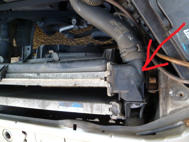

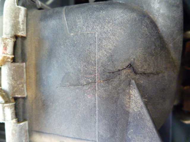

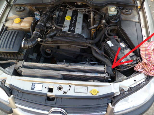

Zdarec chlapi,nemáte někdo zkušenost ..LEPIT nebo VYMĚNIT /celý chladič?/

to spíš vyměnit... tyhle plasty už bývaj hodně křehký jak sou vyhřátý teplem ;)

A dá se vyměnit jen ten plast,nebo musím celý chladič???
Příspěvky: 1909
Re: Chladič , prasklina v plastu přívodu.
Vlastní zkušenost zatím, zaplaťpánbu, nemám, ale ze zkušeností jiných kolegů, bohužel, jedině VYMĚNIT, jakýkoli pokus o lepení čímkoli vyjde hned či po pár dnech vniveč a zbytečná práce. A je to součást chladiče, takže komplet celé... :(

nový chladič!

Taky mi to prdlo a úplně stejně jako tobě. Dá se to jenom svařit, ale nestojí to o moc míň než nový chladič a asi by to ani moc dlouho nevydrželo a prdlo zase někde jinde.
Na týhle adrese je prodávaj od 1800,-Kč
http://www.autodily-opel.cz/Chladice-vody/Opel-Omega-B/
Výměna je kupodivu dost jednoduchá. Měl sem to hotový za hoďku i s vypuštěním a napuštěním vody.
