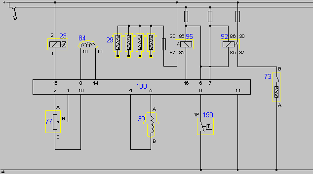

Zdravím, přestalo mi jít žhavení. Kde se prosím nachází relé žhavení,nebo jednotka žhavení,nebo čidlo teploty.Dík

Se sem přihlásíš na Silvestra odpoledne a hned tu začneš machrovat,že ti nikdo hned neporadí.Na Novej rok taky lidi odpočívaj.
Je to relé v prostoru motoru,jeho cívka je napájena z pojistky číslo 18\20A\,kostru na cívku posílá řídící jednotka diesel.
Jednotka -100
Relé-95
Žhaváky-29
