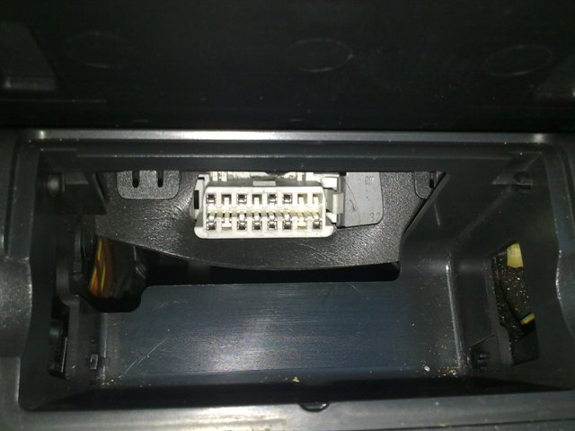

Zdravim oplaci. Mam taky problem ze mi na pristrojovke zacala svietit kontrolka ABS a ESP. Nebol som este na diagnostike, ale chcel som sa opytat ci sa daju na tomto aute vyblikat chyby z riadiacej jednotky (aj s riadiacej jednotky ABS). Prikladam aj foto konektora na diagnostiku. Pocul som ze sa casto stava ze konektory pre cidla ABS pri kolesach su zaoxidovane a maju zly kontakt. Mam v plane premerat kabele k nabojom kolies a cidla v nabojoch, ale neviem ci ak by sa mi podarilo opravit chybny kontakt ci by hned prestala scietit aj kontrolka na pristrojovke. Alebo ci treba vymazat chyby z pristrojovky. Ak mate nejake skusenosti tak napiste. Vopred dakujem.

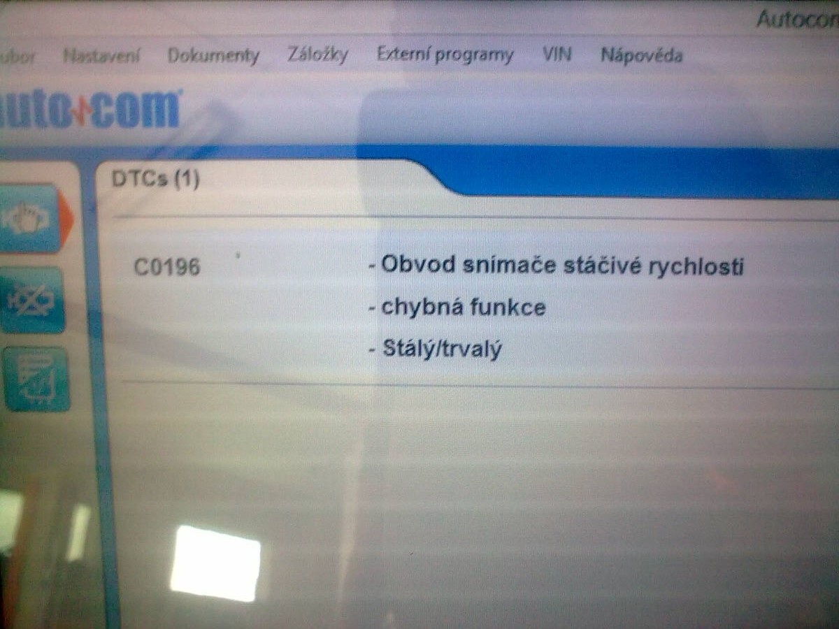

Zdravim. Takze bol som na diagnostike a ta ukazala ze je vadný lavy predny smimac ABS. Aj napriek tomu som chcel este skontrolovat kontakty na konektoroch. Vsetko bolo v poriadku a neboli ani zaoxidované. meral som aj odpor kazdeho snimaca. Ten co bol vadny ukazoval 2,2KOhm a ostatné 1,1MOhm. Takze je asi fakt vadný a idem ho menit. Nevie niekto ci na tomto aute sa da vymenit iba snimac ABS alebo treba menit cely naboj. Dakujem
