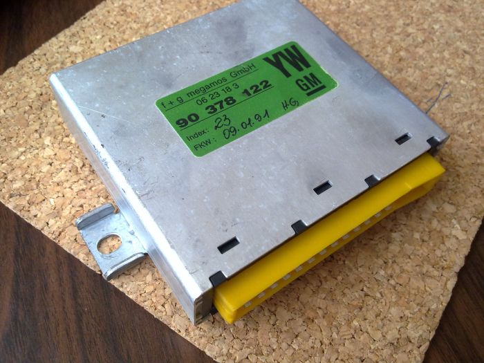

chlapi mam calibru 2l 16v rok 91, měnil jsem baterku a pak jsem už nenastartoval! nešel central,otočim kličkem v zapalovani kontrolky sviti ale poloha na start je mrtvá a cvaka pod kastlikem je tak nějaky origo alarm nebo co,pomuže koupit jiny nebo jak nastavim auto aby v te krabičce necvykalo a startovalo zkoušel jsem odpojit baterku zase napojit pozamykat auto atd ale nic!!! vite co stim!!!!

tak bohužel kostra je dobra ale nic jo zkoušel jsem to roztahnout a chytlo to normalně ale pořad cvaka v te krabičce a blikaji blinkry :-( mam koupit novou krabičku ten orig alarm nebo co to je nebo to zajet někde na pc odblokovat jestli to vubec jde?

Alarm je ovládaný z centrálního zamykání.Možná máš chybku tam.Je to od mikrospínačů na vložkou zámku ve dveřích.
