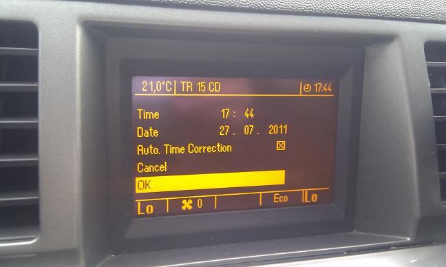

U všech radii co se montovali do Vectry,Astry atd. jde pres OP-COM zapnout automaticke stelovani hodin pres RDS,akorat vetsina aut to nema zaple,staci v programovani displeje prepnout region na Nemecko.Vysledek vypada takto :

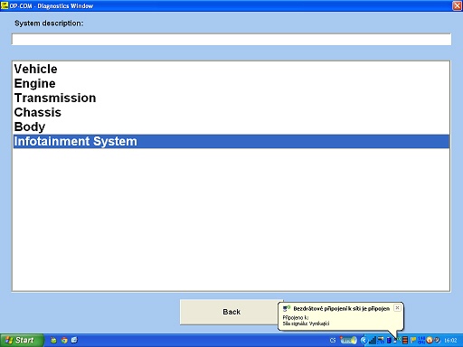

Zejtra ti to sem hodim,postup i s fotkama...

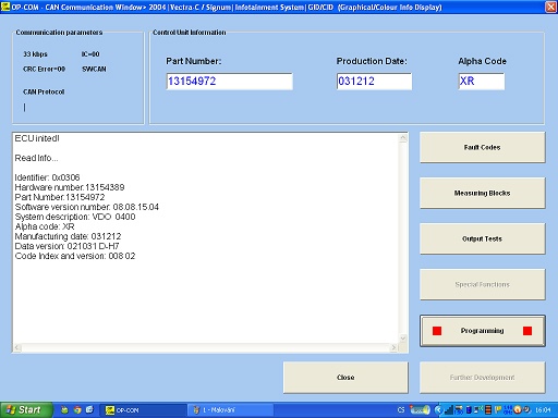

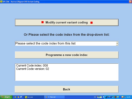

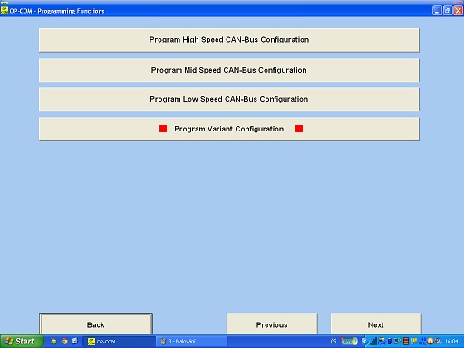

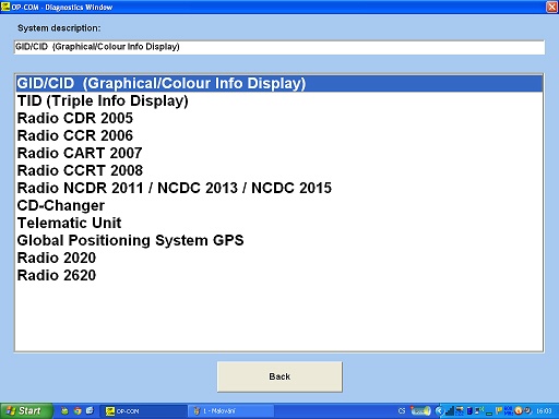

1.
peter.eu
Příspěvky: 270
Re: Serizeni hodin podle RDS
Příspěvek od peter.eu »
2.

Ahoj, díky, taky jsem to nastavil, ale jediné co se mi nezobrazuje jako tobě je znak těch hodin nahoře vpravo u toho času. Možná to je nějakou jinou radiostanicí. Ale ta možnost toho nastavení v menu se mi objevila. Pokud máš ještě nějaké vychytávky, tak sem s nima.
