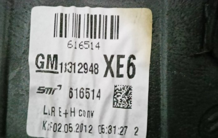

Mám takový problém: rozbité pravé zrcátko: Astra H kombi r. 2012. Koupil jsem neoriginál a zrcátko je menší (na výšku). Poradí mi někdo, kde koupit za rozumnou cenu to původní? Foto štítku:

Katalogové číslo na štítku z výroby je jiné, než katalogové číslo náhradního dílu. Některé součásti katalogových čísel z výroby bohužel nesouhlasí již z katalogovým číslem OEM uvedeným jako náhradní díl v katalogu náhradních dílů EPC. Pravděpodobně bylo zakoupeno náhradní vnější zrcátko pro vozy před faceliftem do modelového roku 2009. Od modelového roku 2010 (facelift) má vnější zrcátko trochu jiný tvar a rozměrově nepasuje.
Katalogové číslo, sklo vnější zrcátko pravé vyhřívané: GM 13300627 (Opel 14 28 371) od modelového roku 2010 (facelift)
Příklad druhovýroba: https://automedik.cz/vyhledavani?search=13300627
Příklad ceny originálu: https://www.doopla.cz/vyhledavani.html?q=13300627

Díky moc za radu. Ale ještě bych potřeboval katalogové číslo celého zrcátka. Sklo zustalo nepoškozené.

Pravděpodobně moc nepotěším, ale komplet zrcátko pro Astra H Classic (modelový rok 2010 a výše ) pravděpodobně jako druhovýroba nebude k dostání, zkusit prohledat web prodej autodílů, nebo použít autovrakoviště.
Katalogové číslo: Zrcátko elektricky ovládané - ručně sklápěné bez motorku a skla, levostranné řízení - pravé, modelový rok 2010 a výše.
Číslo: GM13312981 (Opel 14 28 394) Položka č.4 https://oeparts24.com/catalogues/opel?g ... =&client=1 Položka č.6 je motorek a položka č.8 sklo zrcátka. Cenová ukázka originálního dílu. https://www.doopla.cz/vyhledavani.html?q=13312981

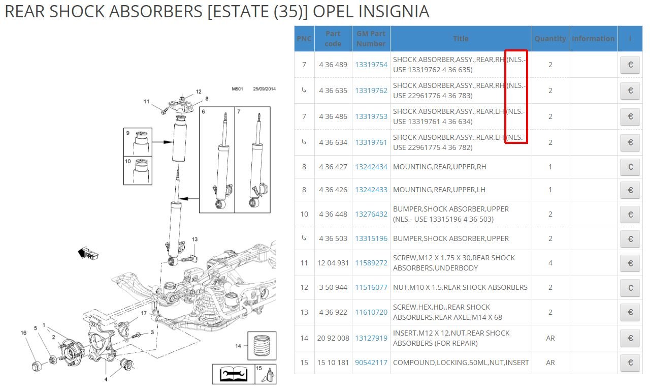

Ahoj, omlouvám se, že píši tady, ale našel jsem tu co potřebuji.
online katalog náhradních dílů.
Potřebuji najít správné číslo tlumiče na Insignii.
Našel jsem, jenže nejsem moudrý z určité zkratky.
1. Nevíte co znamená "NLS. - USE...."?
Je to nějaká vývojový řada jiných typových čisel?
to poslední číslo 22961776 je na originálním tlumiči.
Jsou to s tím el. motorem - ventilem....
2. Nevíte kde by to někdo repasoval?
Nový stojí děsnej nesmysl...
Děkuji za rady zkušených
