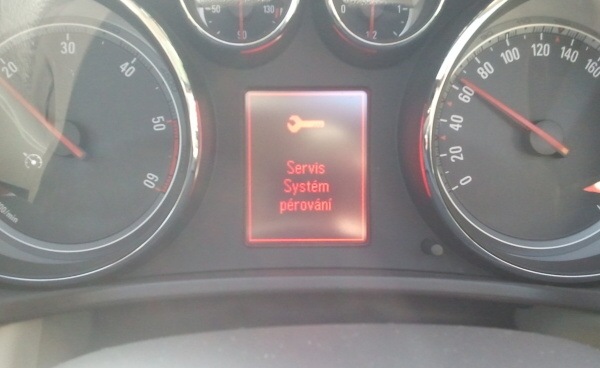

Tak jsem dnes byl moc překvapen když se mi po 200 km opět ukázala hláška (Servis Systém pérování).
Po předchozí domluvě v AutoStaiger jsem tam ihned zamířil aby načetli závadu. Je nutné nevypnout motor aby se závada nesmáznula jako posledně.
Po přečtení auta bylo zjištěno:
Chyba podvozku
Vadný snímač zrychlení na PP tlumiči
Vadný propojovací kabel
Díly jsou objednány a dál uvidím. Bohužel je to výrobní vada Insignií a netrápí jen mě.

Tak toto je presne u me. PP kolo. taky kablik a taky cekam az jim to prijde. To jsem byl na diagnostice v pondeli.

neni to vyrobní vada jenom insignii ale i Astra J jenom vozy s Flex ride :)
