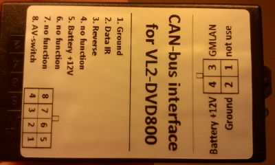

tak jsem nevydržel a taky jsem si koupil couvací kameru na insignii a mám menší problém.
Všechno co je potřeba k tomu, aby to fungovalo mám, ale navíc mě k tomu přidali "krabičku" CAN-bus interface for VL2-DVD800, která má získávat data z CAN-bus sítě a není potřeba se připojovat ke zpátečce. Zde je to řešeno pomocí GMLAN, ale nevím, kde to mám v autě najít, kam tento konektor připojit. Kdyby jste někdo věděl, kde ho najdu, byl bych rád, kdyby jste mě pomohli.
