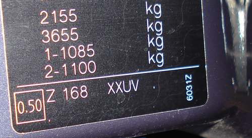

Na STK nedej
Podívej se u spolujezdce na sloupek, máš tam štítek, budeš tam mít obdobný a důležitý údaj je těch 0,5 v rámečku. Pokud ho tam máš a Ty ho tam určitě máš
, tak to má filtr. Pokud by jsi tam měl 1,2 , tak ho tam nemáš, ale takové štěstí mít nebudeš.

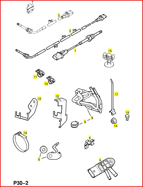

Měří se tlak před filtrem a za filtrem,proto dvě hadičky,u Vectry vždycky 2.U Astry 1,3 je jedna hadička,u 1,7 a 1,9 jsou dvě hadičky.Na obrázku pod číslem 4 vpravo dole je snímač diferenčních tlaků pro Vectru.

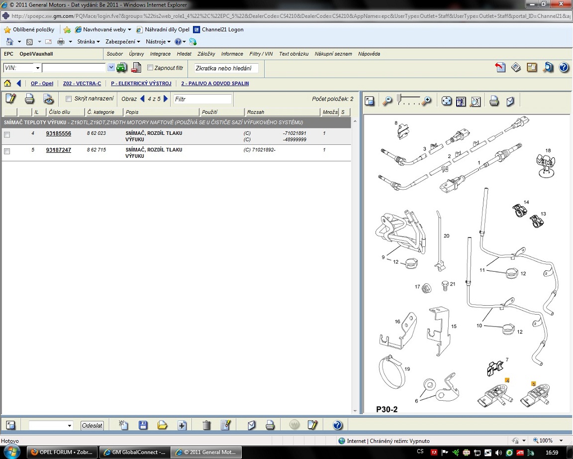

nevim kde si to hledal
ale Vectra C ma taky i jedno vyvodovej je to rozděleny podle r.v. asi.. nebod tady : snímač 4 a 5

Re: Jak poznam, zda mam DPF?
Hm to jsem z toho blázen teda
Má někdo ve Vectře snímač s jednou hadičkou?Možná auta po faceliftu?Nebo možná jen pro Z19DTL by byl jen s jednou hadičkou?

Zdravím já mám kombika 1.9 110kW rok 2005(duben) a na štítku mám v rámečku 1.20 , když to tam je tak teda dpf nemám....
