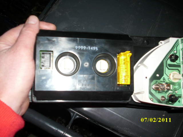

ahojky,potřeboval bych poradit.Za prvé,já mám v autě maly displej bez palub. pc.,ale ma rozsypaná čísla ,můžu mít za dobrou cenu funkční ale ten velký co je i pro PC.Pujde mi tam dát a zapojit?Bude ukazovat hodiny i teplotu?O víc mi stejně nejde.A pak dotaz ohledně turba.Auto jezdí pěkně,jde za plynem i svižně,ale nad 2tis otáček nepocituji vůbec,že by to turbo seplo.Je to znát dost když sepne?Ale zase si myslim že bezněj by to na tak težký auto byla tragédie a ono jede hezky.Dá se nějak zjistit zda funguje a při kolika sepne?nebo na co bych se měl zaměřit,zkontrolovat?Moc díky vám všem za rady.Vectru mám prvně.

Displej ti tam myslim nepůjde , je jinej konektor. Vědší.

a co takhle z omegy??mylsím že vypadá stejně..až an ten malý černý :?

kdyby to fungovalo a někdo ho měl,já to ještě neměl rozdělaný.Takže nevím jaký tam mám konektor,ale nejspíš jen ten žlutý

bez úprav určitě ne. Nevymejšlej kraviny a dej tam origo. Pokud se ti rosypal displej , posílám kontakt na člověka kterej je umí spravit. http://opel.stuchly.cz

já nevymýšlím kraviny!Jen sem se ptal zda to jde ,jelikož můžu mít ten velký funkční(stejně mi jde jen o hodiny a teplotu,nic víc),než dávat 1tis-2tis za opravu.
