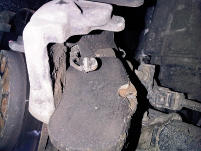

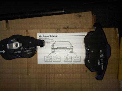

Dnes jsem koupil destičky textar a výměna byla bez komplikací.Čidlo opotřebení má dva dráty a na konci je zalitá koncovka která se při min.tloušťce obrousí přeruší okruh a zareaguje počítač se symbolem.Staré destičky měly 4 až 6 mm což je rezerva 2 až 4 tis.km.
