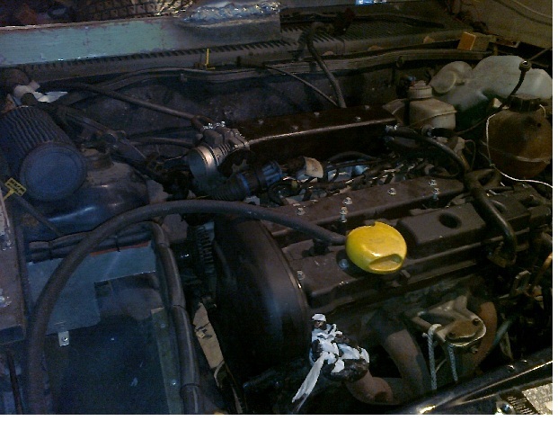

Tady pro představu foto abych dokázal že tu informaci nemám pro nějaký nekalí činění :)
