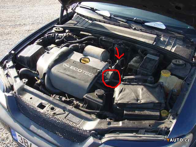

tak shledem k tomu že jsem měl uraz v práci a mám k.o. jedno oko tak jsem ještě auto neodvezl,povezu ho až ke konci týdne..
ale když jsem měl čas tak jsem mrknul pod kapotu a našel jsem jednu prasklou hadičku..je to na obrazku označeno šipkou..
a ještě se chci zeptat,to v kroužku je ta zmíňovaná pumpa??nebo%t v knize "jak na to" jsem ji nenašel nikde zakreslenou :(
děkuji

denny
Příspěvky: 785
Bydliště: Brozany u Pardubic
Re: kontrolka motoru + brzdy
Příspěvek od denny »
Problem máš v té hadičce .
Ano to je vakuumpumpa.

tak vypadá to že problém s posilovačem je pryč..nastavil jsme to kouskem nové hadice a vše funguje.. ;) všem díky za pomoc..
