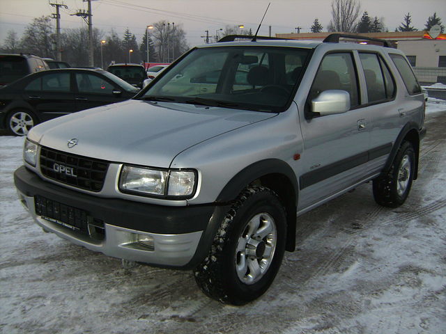

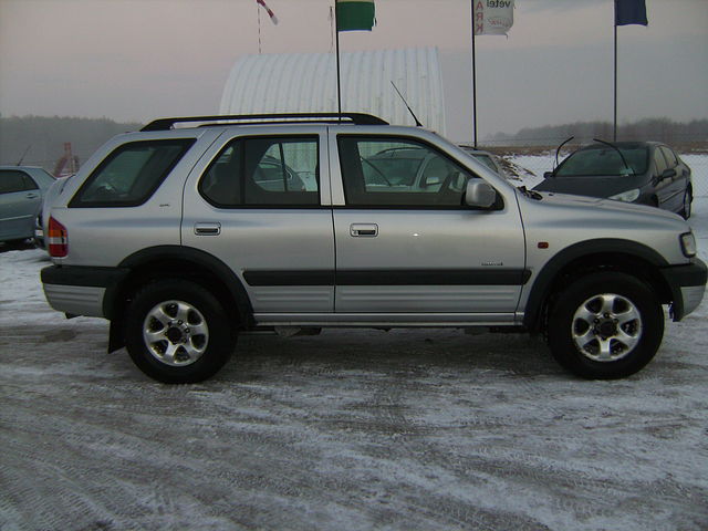

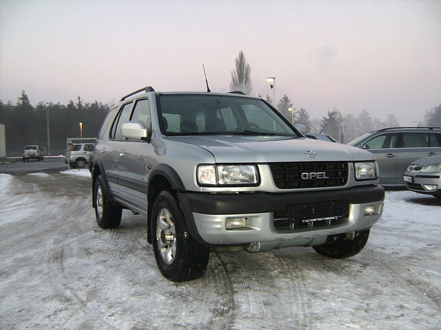

Příspěvek od drak »
to je to auto na obrazku

Příspěvek od Trdlo »
Nevypadá špatně, interiér sice naleštěnej prodejcem, ale vypadá udržovaně a čistě, sice chybí foto zadní části interieru, ale předpokládám, že ho budeš prohlížet i osobně. Pořádně si zkontroluj veškeré dveře, jejich hrany jestli nezačali kvést, potom pořádnou prohlídku motoru a hlavně předváděcí jízdu, nacpi se za volant a vyzkoušej jet jak na pohon dvou, tak čtyř. 4*4 by mělo být schopno přepnout do rychlosticca 80km/h, pokud to nepůjde, je to potom drahá sranda na opravu, tak to si pohlídej. Pak taky koukni na motor, měl by být v rámci možností čistý a všude bez oleje, taktéž neleň a vlez pod auto, hlavně koukej na rychlostku a diferenciály aby byly naprosto suché, bez jakýchkoliv známek oblití olejem.
Ale za podobnou cenu se dá sehnat mladší....
