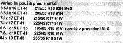

Jestli Ti to pomuze, toto mam v TP zapsane ja.

Takže přesné rozměry povolených pneu na tvé auto najdeš v odkazu, na modelovém roku nezáleží tak jako na motoru. Já mám Vectru před faceliftem (m.r.2005, motor 1,9 cdti) a mám v T.P. to samé co Marky tedy i rozměry 18" a 19".
Povolené rozměry pneu
