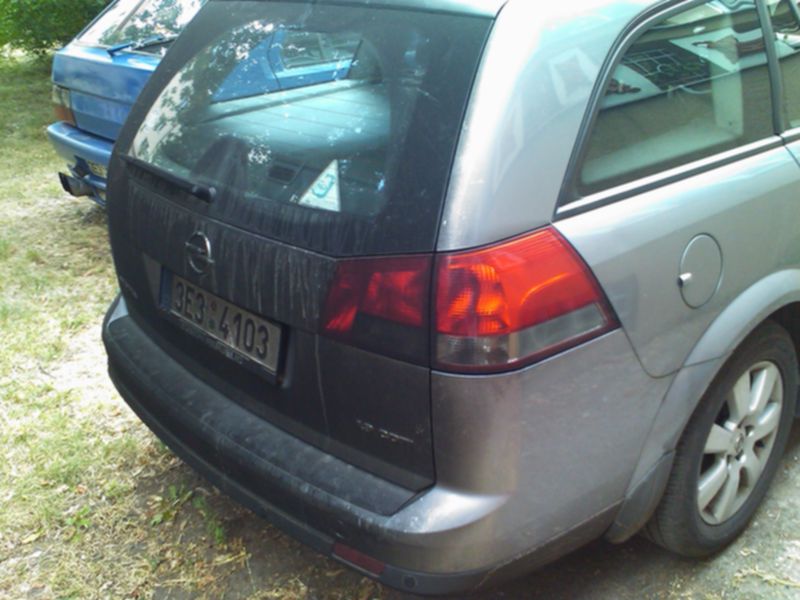

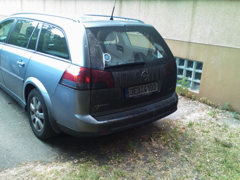

V úterý ráno se vracím z dovolené, najednou se rozsvítilo auto s klíčem, zhasnul motor a bylo po .... Vyhodilo mi to chybu P2279, INTAKE AIR SYSTEM LEAK, měl by to být netěsnost v sání nebo tlak v turbu atd. Jelikož jsem již delší dobu nezaznamenal regeneraci DPF bylo mi zhruba jasný co se děje. Už to nešlo ani nastartovat. Byl jsem asi 700km od domova. Nezbývalo nic jiného než povolit přírubu za vlnovcem a ejhle motor naskočil. Vše šlo přes přírubu do zadu nic. Auto přeplé do nouzového režimu ale šlo to jen trošku čoudilo
. Rozhodl jsem se kontaktovat firmu která se zabývá odstraněním DPF mechanicky i elektronicky. Toto je varování jak to dopadá, když se 3x nedokončí regenerace a jezdí se hodně ve městě se studeným motorem. Takže si za to mohu sám.
http://www.fapoff.cz za 6.000kč na počkání jen je třeba se objednat.

- DSC_0075.jpg (76.98 KiB) Zobrazeno 31710 x
- DSC_0074.jpg (86.38 KiB) Zobrazeno 31710 x

to vypadá jak načipovany TDY
a ještě otázka jede auto líp bez filtru????
