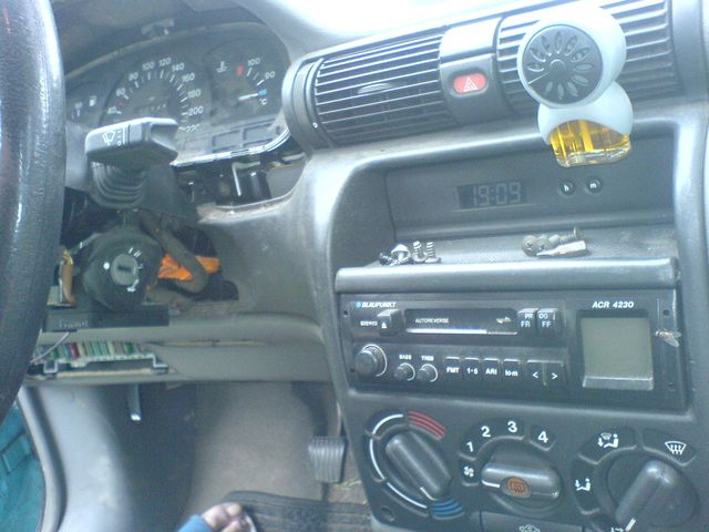

Spinac jsem dal hned vedle spinace na mlhovky, ale uz nevim kudy mam dratky protahnout k baterce. (kolem dveri se mi to zda blby).Predem diky za odpoved.

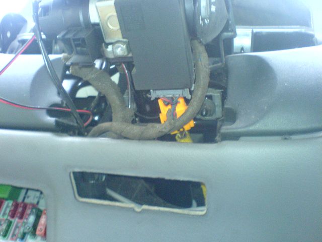

Tak jsem to zkousel a nepovedlo se, od motoru jsem protah drat, abych vedel kde mi vevnitr vyleze...
Rozdelal jsem i budiky, ale nejdou vytahnout uplne ven, plasty okolo volantu, kus podtim je vyrez, tak sem vyndal zaslepku a vubec sem nevidel, ze by drat nekde vylez....Tak kde sakra moh vylizt? :D
Pripadne prosim co kde mam presne rozdelat, celej ten sedivej nesmysl je asi blbost, pac sem zadny sroubky nenasel:(

za pedalmi musis mat nejaku prechodku do motora rozhodne toto co si rozoberal si vobec nemusel

a pretahovat drat musis zvnutra do motora nie z motora do vnutra bo ty si siel asi velmi vysoko a vyliezol si dakde za budikami to musis ist nizsie nieco nad pedalmi tam by si mal najst zaslepku

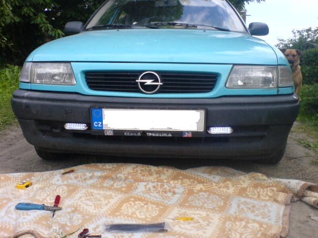

Vyreseno - protazeno od motoru dirou kudy vede lanko na otevirani "haupny" :)
Ale diky za rady.
Finalka viz foto

Vypadá to dobře, ale co mě nejvíc zaujalo tak je ta moucha na to autorádiu :lol: :lol: :lol: :lol: :lol: :lol:

no len ked si tadial kde sa otvara kapota pretiahol kablik tak to pekne presilikonuj bo ti tadial bude tiect voda dovnutra
