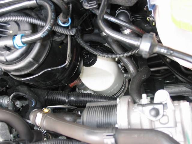

Ahoj, nejsem si jistý zda je servo (EHSP) u všech modelů stejné, vycházím tedy z mého provedení motor 1,9cdti rok 2005. Výrobce píše, že hydraulický systém EHPS je bezúdržbový. Pokud tedy není nějaký průšvih, olej není třeba doplňovat, doplnění se provádí jen při opravách. Jinak kontrolu provedeš tak že za motorem (zhruba uprostřed jakoby pod palivovým filtrem), je dole v úrovní kol, bílá baňka s černým uzávěrem a nápisem TRW. Ten odšroubuješ a ve víčku je tyčová měrka pro maximální hladinu.
Jinak zajímavostí je že do posilovače se leje stejný olej jako do automatické převodovky GM Dexron objednací číslo 1940715

Tak jsem to už teď našel a musím říct že soudruzi z NSR to nevymysleli moc dobře. Je to na straně spolujezdce v motorovém prostoru a je to pod vzduchovým filtrem a světlometem. Vypadá to že bude muset jít světlo ven a tím asi i nárazník dolů. Nechápu proč to dali tam, když v tom motorovém prostoru je dostatek místa a šlo by to umístit i jinde.

Takže podle toho co píšeš má 1,9 cdti servo řešené jinak. Tady je foto nádobky za motorem.
