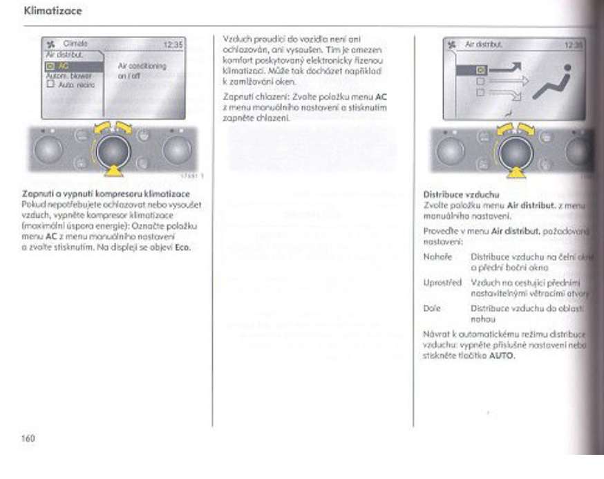

Ahoj, jsem čerstvý majitel sedanu 03 s autoklimou a chci se zeptat, jestli jde nějak zamezit, aby se při nastavení nižší teploty a vypnutém auto režimu nespínal kompresor. Zjistil jsem, že musím téměř topit, aby se nespínal. Dávat ventilátor na 0 mi nepřijde jako elegantní řešení. Předpokládám, že jelikož mám automatickou klimu, tak jiné řešení neexistuje, ale pokud je na to nějaký fígl a někdo ho ví, tak prosím o odpověď.

Muzes kompresor vypnout pokud potrebujes, zmackni uprostred ovladac ventilatoru, pak Ti naskoci obrazovka na displeji a vyberes vypnuti klimy.

bomba, díky, vyzkouším to.. doufám, že to bude fungovat i mě.. vlastně až teď mi došlo, že nevím, jak se mění proudění vzduchu - na nohy, na čelní sklo..
díky moc..
mám to auto dva dny, takže jsem ze všeho ještě dost vyplašenej
ps: bude potom fungovat pokud zapnu AUTO nebo ji přes to menu budu muset znovu aktivovat?

Budeš ji muset zase aktivovat v menu.

Funguje to! Díky.. Je mě trošku mrzí, že když ji na auto režim chci zapnout, že musim zase lézt do toho menu..
Třeba mondeo má na to čudlík..
Ale zase tak často to nepoužívám, takže v poho.. Kdyby jen ten velkej knoflík nepřeskakoval, kam se mu zachce, když s ním točím.. Stejně tak, když přidávám nebo ubírám ventilátor.. Jde to nějak rozebrat a vyčistit?
