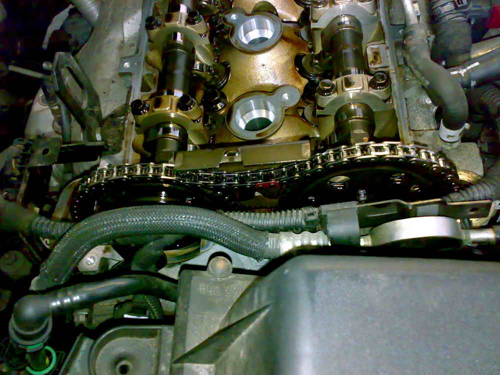

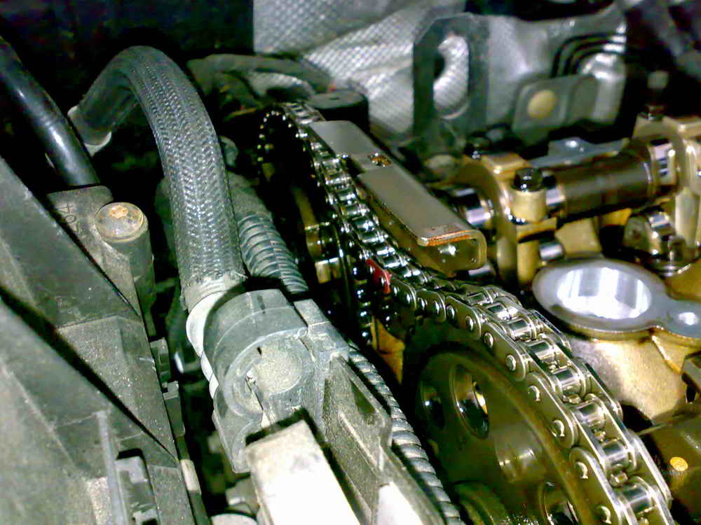

Takže "pánové",
po rozdělání krytu ventilů, jsme přišli na problém v rozvodech. Je přeskočený řetěz a musí se udělat celý nový rozvod.
Údajně je špatný nějaký hydraulický napínák
Máte někdo předstvu, kolik to bude stát? (cca 20 - 30tis. ???) dík

Re: PROBLÉM s Vectrou 2.2 16v
Sada rozvodů 56 36 400-cena 6566,-Kč.
Napínák 06 36 549-2663,-Kč.
Nevím kolik máš rozbitých ventilů,pak je tam taky sada těsnění vršku motoru a hromada práce.
Bez nastavovacích prvků rozvody nelze nastavit.Tak jen pro info.
Ahoj, tak to vím úplně přesně, kolik to bude stát ... stalo se mi to taky. Jde opravdu o hydraulický napínák řetězu, kde byla před r. 2006 konstrukční chyba, kdy z napínáku vytekl olej a než se po nastarování zase natlačil, napínak nenapnul a řetěz přeskočil. Stalo se mi to 2x, pokaždé o zub, naštěstí ! Cena nových rozvodů od Opla, včetně nového napínáku 11t + práce + olej ... já nechal i měnit svíčky, filtry a byl jsem na necelých 24t ... naštěstí se nic nepotkalo ... myslím, že kdybych šel do Opel servisu a využil jejich slevové akce na starší vozy, vyšlo by mě to levněji ... jen na ty díly bych měl 20% off. Nenech si tam nacpat drahý LongLife olej od Shellu apod. ! Opel má svůj GM originál a 5 litrů stojí cca 900 Kč. Jetě mě čeká výměna snímače polohy kliky, to startování se mi pořád moc nelíbí, občas se mu stále jakoby nechce. Jo, ještě jsem si vzpomněl, před výměnou rozvodů mi to strašně žralo olej, cca litr na 600km ... od výměny najeto 4000 km a olej se ani nehne, asi to utíkalo tím debilním napínákem.
