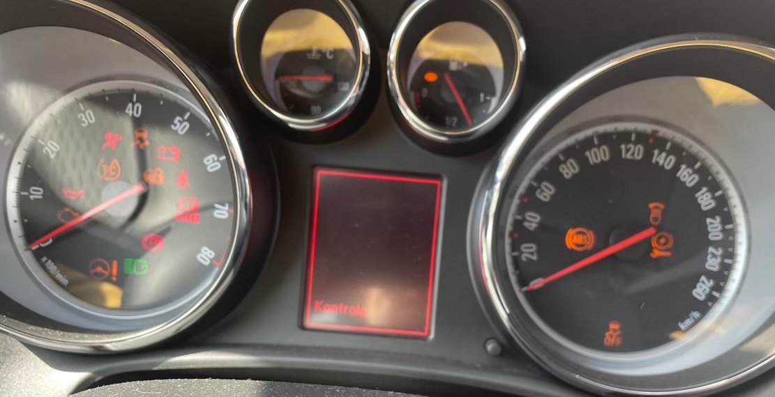

Pojistka je v pořádku, je to přesně jak píšete. Zvuková signalizace funguje, venku blinkry fungují, jen přístrojovka nic neukazuje. Napadá mě nějaký problém přímo s přístrojovkou, protože při otočení klíčkem se na pravém budíku nerozsvítí ani zdaleka všechny kontrolky, viz foto.

Podle fotky to vylad, že se vše rozne, podívám se u své Astry J. Jaká je v Astře mozorizace - benzín / nafta.

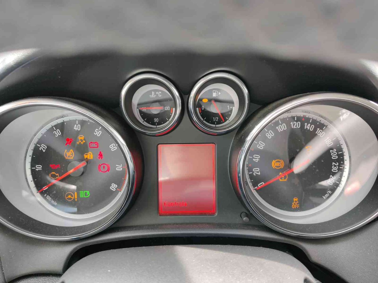

Tak mi to nedalo a zašel jsem do Astry to vyfotit (1.4 Turbo). Naše astra je vybacena senzory tlaku v pneu, tak v pravo svítí symbol, více foto.
Na vašem fotu je navíc vlevo zatažená ruční brzda, jinak to máme stejné a vpravo u vás svítí navic symbol elektronické parkovací brzdy. (Naše Astra má klasickou ruční brzdu, proto symbol nemám).
Tak to vypdá, že toto je OK.
Jen dotaz, je vaše Astra vybavena parkovacími senzory od výroby, případně tažným zařízením.

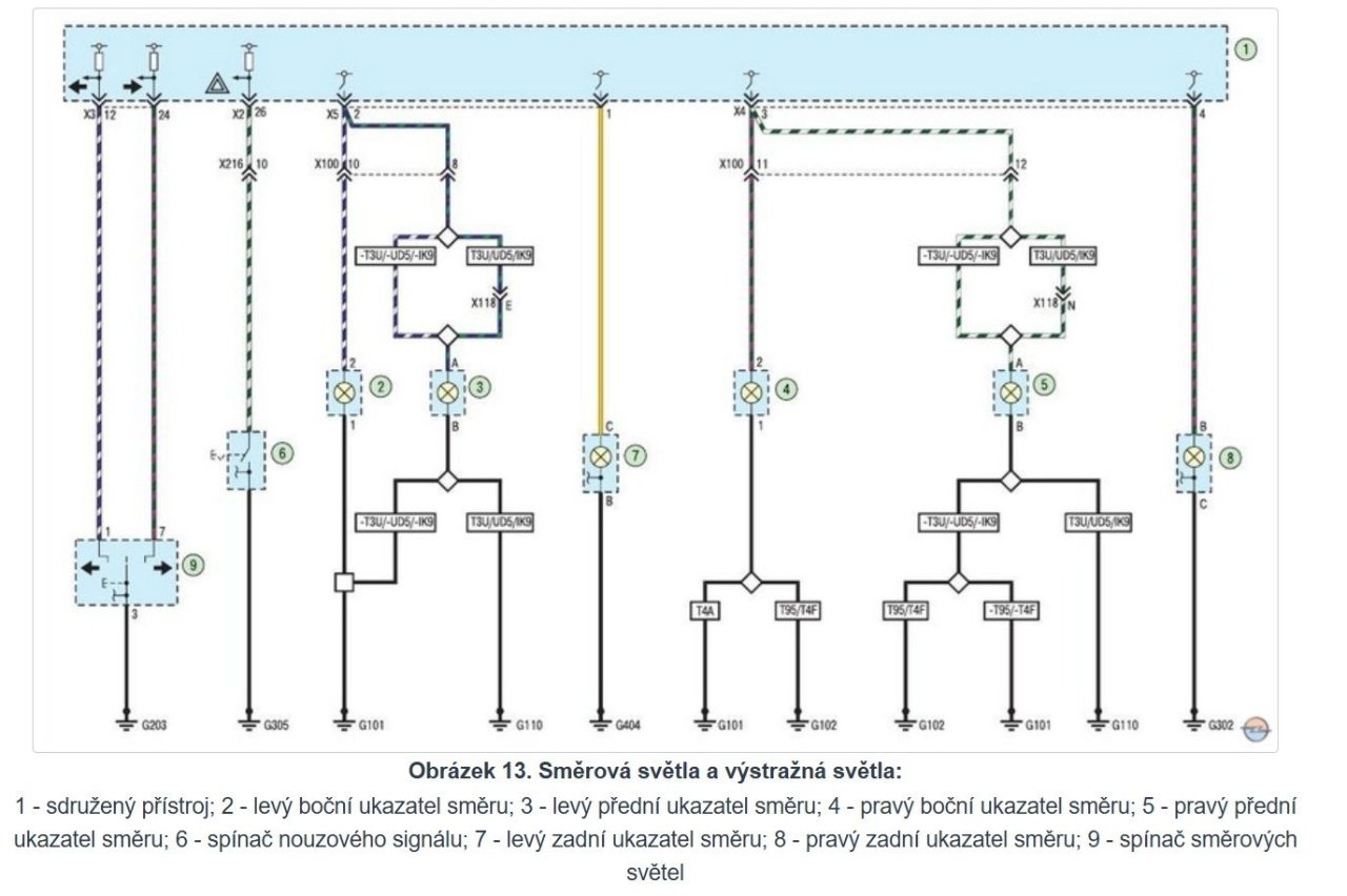

Tak jsem našel v zahraničí schéma směrových světel a výstražných, pokud se budete obracet na auto elektrikáře.

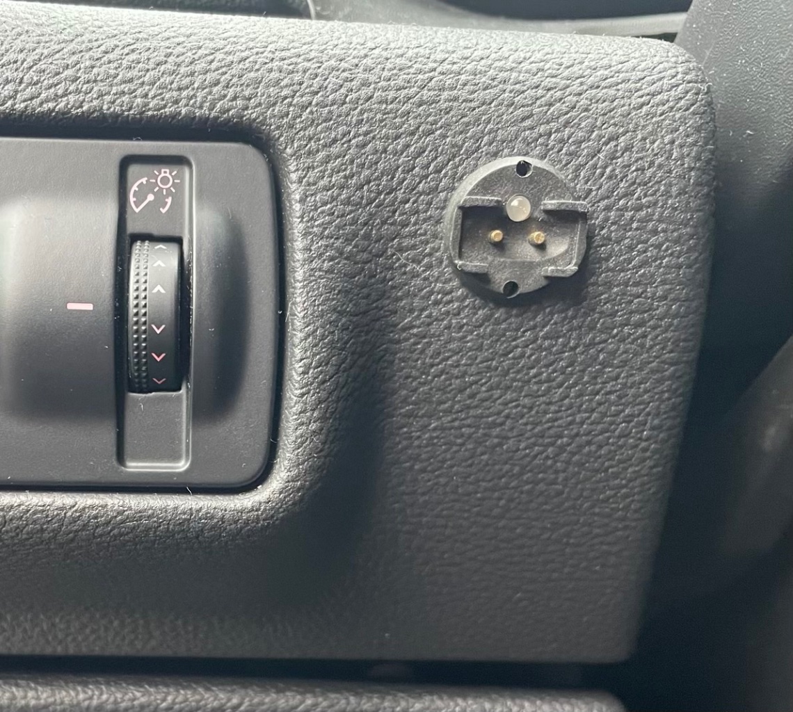

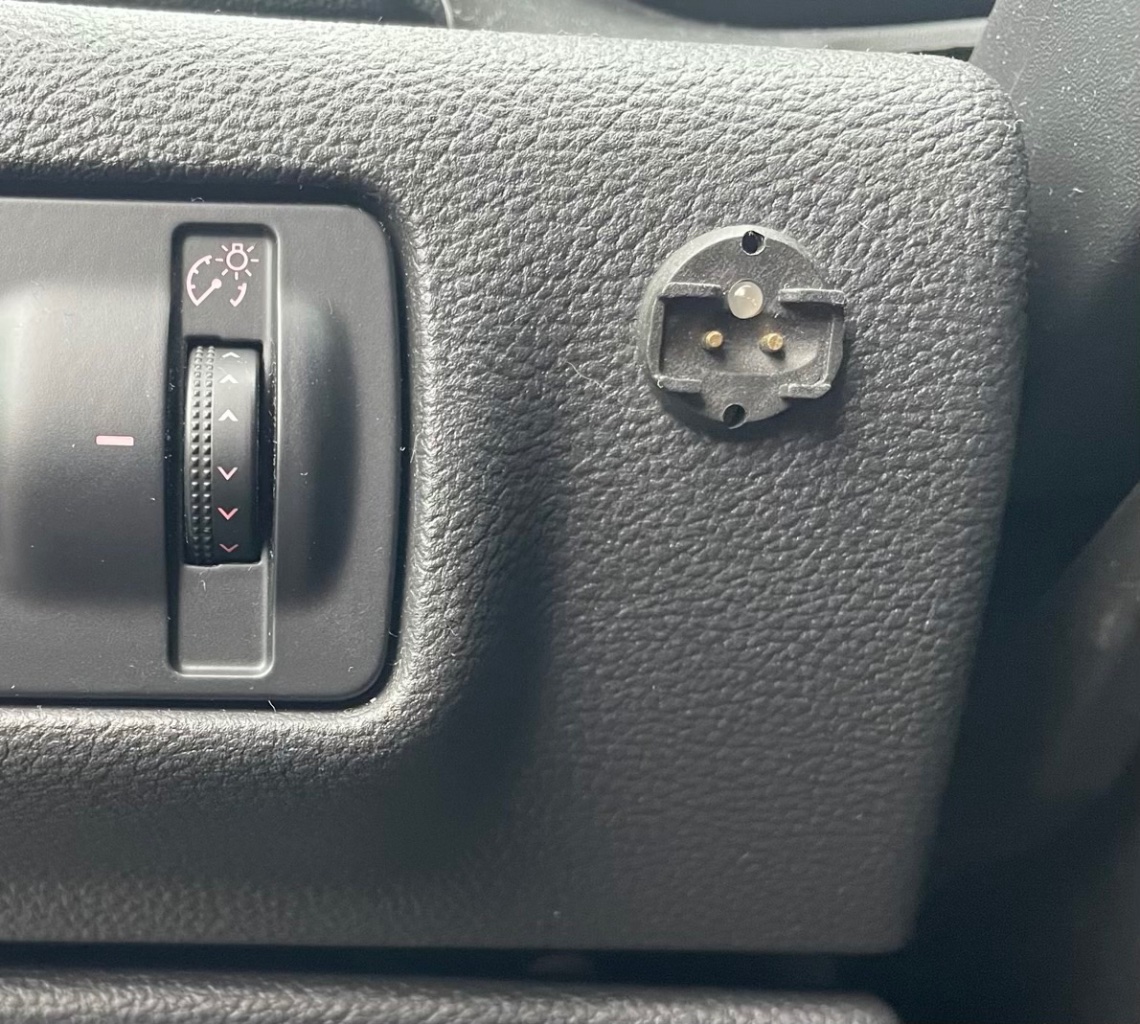

Parkovací senzory má, tažné ne. Napadla mě ale jiná souvislost. Interiérová pojistka č.21 (alarm) chybí, a od baterie vede drát s pojistkou někam dopředu, a ta taky chybí. Napadá mě, že tam někdo dodělal přídavný alarm, a ten se nyní nijak vizuálně, ani zvukově neprojevuje. Navíc vlevo od ovládání světel je nějský dvojkontakt s diodkou (viz foto), jenže při koupi auta k němu nic, co by sedělo na tento konektor. Když jsem pojistku 21 dal ksm patří, tak se alarm začal projevovat blikáním blinkrů, nicméně stále kontrolky na přístrojovce nic nedělaly.
Blinkry jsou prakticky vždy propojeny s alarmem, tak zde může vznikat nějaký problém.
- Příspěvky: 781
Re: Nefunkční kontrolky na palubní desce
No tot co je na te fotografii nené standardní věc od výroby a to znamená, že najít příčinu bude horší. Toto může opravdu asi odstranit až auto elektrikář. Ten proměří a snad zjistí, co to je a kde to vede, prípadně to odpoji a bude hotovo.
