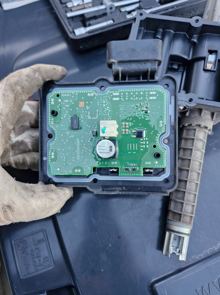

Cvaké relé na základní desce motoru. Ok, koupil jsem nový motor, problém zůstává stejný. Vypojil jsem tlačítko, motor cvaká.

Odpíchni se od toho relé, na kterém snad vidím OMRON G8ND-27UKR. Jakmile cvakne, tak bych změřil, jestli sepne napětí. To by mělo dál jít na motor brzdy, takže bych proměřil, jestli se objeví na konektoru té jednotky (na fotce vpravo nahoře) a jestli dorazí po kabelech do motoru brzdy (ten vidím na fotce pod jednotkou). Uvnitř motoru bude řídící elektronika a nejspíš i spínače, aby ta hlavní jednotka věděla, v jakém stavu brzda je, ale ten jsi měnil, takže by v něm mělo být vše v pořádku.
