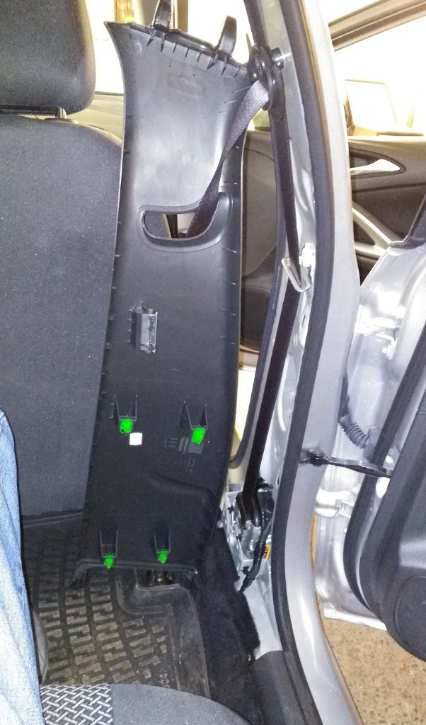

Mám dotáz, obrátila se na mě známá, že u zcela nového Crosslanda se nikde nedočetla v manuálu a ani já jsme to nenašel, zda lze upravit výšku bezpečnostního pásu na B sloupku. Momentálně se pokusila si nastavit sedadlo i volant jinak, ale vždy jí bezpečnostní pás řeže do oblasti krku. Výška postavy je 170cm a přesto by potřebovala pás nastavit o něco málo níže, ale prý je tam pouze štěrbuna pásu a žádný mechanismus nastavení.
Lze to prosím vyřešit i jinak napr. a pokud ano, poraďte. Předem díky.

To se mi nezda. V Grandlandu je to normalne nastavitelne v rozmezi cca.10cm. Je tam plastovy deleny kryt a jak zatlacis smerem nahoru spodni casti,tak se uvolni pojistka a jedes bud hore anebo dolu celym tim krytem a pasem.

Dívám se do návodu u Grandlanda to je, to máš pravdu, ale u Crosslanda v navodu ani slovo a osobně jsem to neviděl. Podle ohlasu na netu, s tímto má potíže více lidí a právě u modelu Crossland, tak možná opravdu to nejde nastavit, tám vědět případně.
Jinak hledáme řešení a to je v Čině, vyrábí speciální spony, které umožní si pás upravit, tak, že potom nezasahuje do krku řidiče.

Jinak spony apod - v rámci bezpečnosti bych se tomu snažil vyhnout (při nárazu pás nemusí plnit svou funkci správně) a spíš jít cestou vhodného nastavení sedačky - začít co nejvýše tak aby dosáhla na pedály a zároveň pás nešel přes krk, pak donastavit volant. 170cm je v pohodě (průměrná) výška postavy, něco musí dělat špatně...

No musime se na to podívat společně, jen mě zarazilo, že tam není nastavení výšky toho pásu, modely 2017 - 2020 před FL to prý mají a po FL to vyrobce nemontuje.

Prošel jsem snad 30 inzerátů, resp. fotogalerií a podle fotek nastavitelný není

Astra K tiež nemá nastavenie výšky bezpečnostného pásu.

Áno, nedávno som kládol na predné sedadlo na podsedák 8 ročné dieťa a tá výška pásu nevyhovovala.
Je to Astra K facelift.
