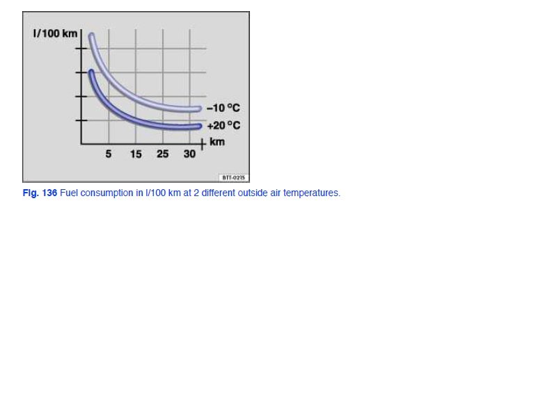

Colommbo píše: 18 pro 2022, 19:37 Ahoj! Po jedné vyjeté nádrži a v současných mrazech, nedejpámbu ještě při krátkých jízdách, je to možné, ale ne zcela směroplatné... ;)
Presne tak ;)
V užívateľskej príručke od môjho diesla je takýto obrázok ;)
