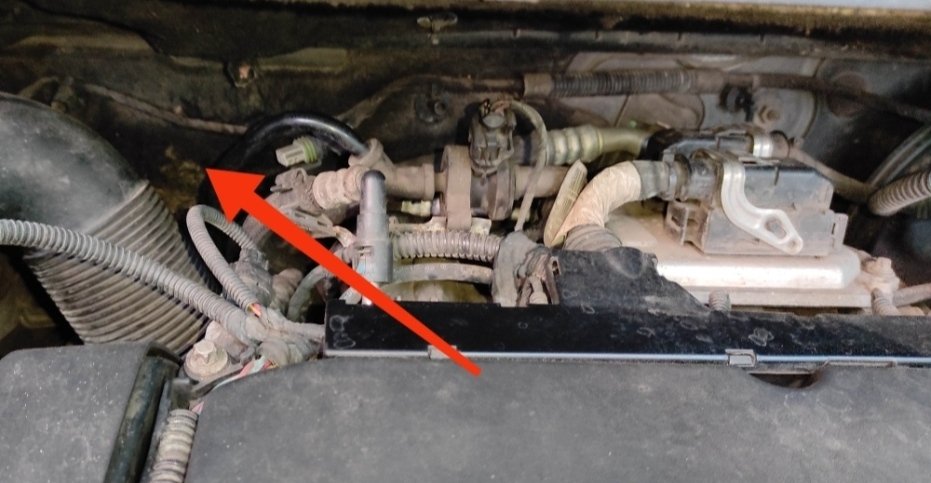

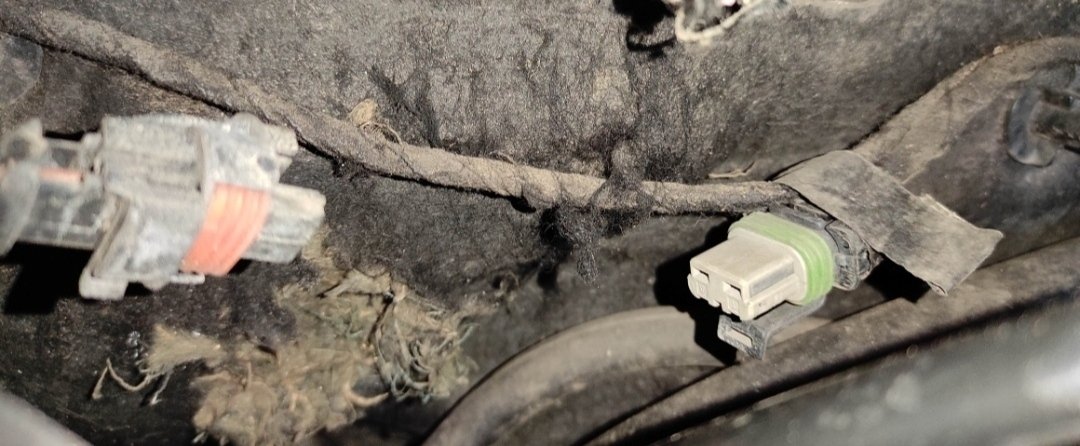

Ahoj,dnes jsem prohlížel motor a našel dva konektory. nejspíš něco mezi nimi chybí,ale nevím co.Poradite?

Ahoj! S velmi vysokou pravděpodobností nebude chybět vůbec nic (a mezi nimi tuplem) - konektory budou součástí "uni" kabelového svazku a v jiné výbavě jimi může být cos připojeno. Moc bych se tím nevzrušoval, bývá to běžná záležitost. :)

Ahoj, v těchto místech se nachází konektory pro "vyšší výbavy"
-jeden z nich je pro čidlo kvality nasáváného vzduchu- pokud máš automatickou klimatizaci
-jeden je pro spínač alarmu který kontroluje otevření kapoty.
viz staré forum
https://www.opel-astra-h.cz/forum/viewt ... r+v+motoru
