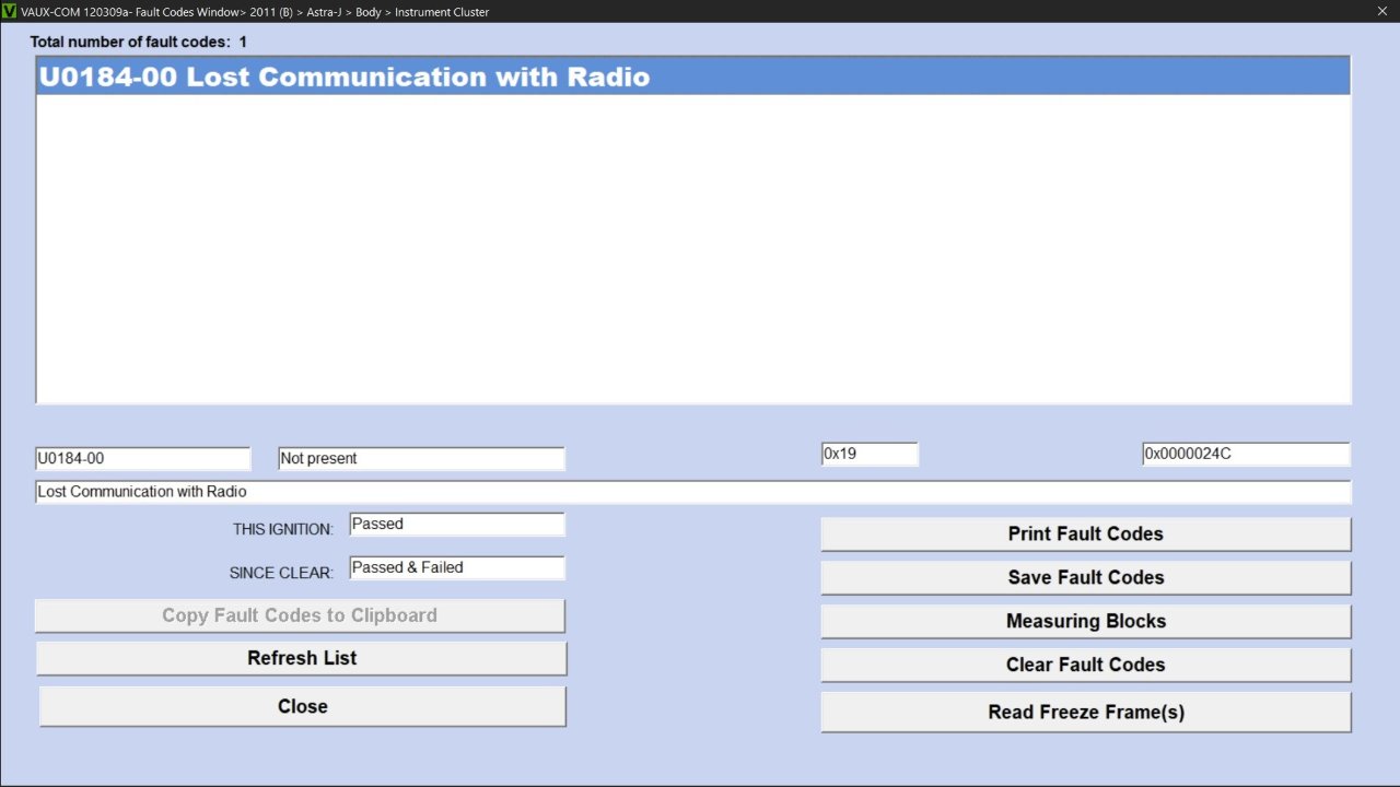

Chyba: U0184-00 Lost Communication with Radio :cry: :cry: :cry:
Rádio DVD 800 totálne zhaslo. :shock: :shock: :shock:

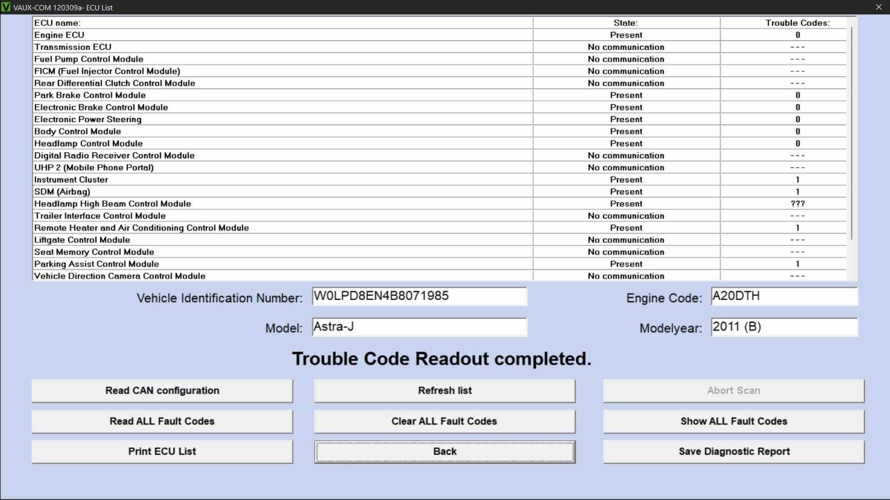

Celkovo 4 systémy hlásia chybu: U0184-00 Lost Communication with Radio viď foto
Auto stálo dva dni na parkovisku poslednú noc veľa pršalo a fúkalo...
Poistky skontrolované až na č. 18 pozriem zajtra.
Nejaké riešenie opravy? :idea: :idea: :idea:

Toto řešil i kolega, pokud jsou pojístky OK, tak on kupoval starší rádio s jiného auta, ze stejného roku výroby,
