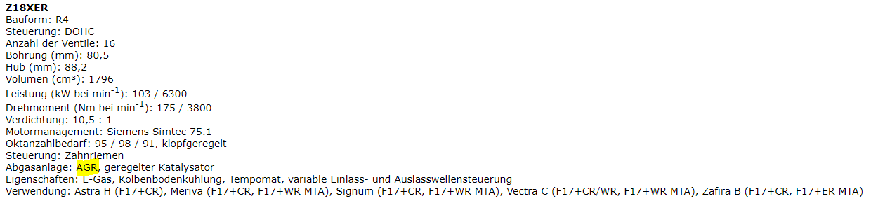

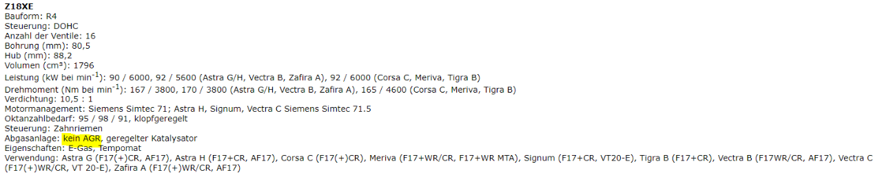

pan_Mýval píše: 01 pro 2021, 22:13 ...Z18XER má být díky normálním rozvodům řemenem méně domršená ... a narozdíl od předchůdce Z18XE nemá EGR...
Ahoj, pane Mývale! Podle dostupných informací je tomu právě naopak - motor Z18XE EGR ventil NEMÁ, zatímco motor Z18XER kurvítko jménem EGR ventil MÁ... ;)

Tyjo, docela jsi mne zmátl, ale naštěstí mám servisní dokumentaci a podle té Z18XER normy EURO4 nemá AGR/EGR - tu má jen EURO5 verze toho samého motoru, která se proto jmenuje A18XER.
A Z18XE naopak kuriózně má mít AGR, viz https://motor-car.net/vauxhall-opel-eng ... opel-z18xe
Tipuji, že XER nepotřebovala AGR protože má VVT které samo o sobě umí snížit emise dostatečně pro EURO4.

Colommbo píše: 01 pro 2021, 22:48
Colommbo máš v tom trochu zmatek, (A)Z18XER již EGR ventil nemá. Emise byly vyřešeny variabilním časováním s předstihem emisí na Euro 5 (označení motoru A). Proto se jedná úplně o stejný motor (Z) A18XER (stejný motor je také A18XEL, pouze výkon na 88kW je snížen softwerově)

Re: Je motor Z18XER šmejd, nebo spolehlivější než CDTI?
V tom případě se omlouvám a děkuju za upřesnění! Vycházel jsem z tohoto: https://www.opel-infos.de/technik/motoren/motto.html

Colommbo píše: 02 pro 2021, 10:04 V tom případě se omlouvám a děkuju za upřesnění! Vycházel jsem z tohoto: https://www.opel-infos.de/technik/motoren/motto.html
Odkaz jsem četl a je tam EGR špatně uveden také u motoru (Z)A16XER, oba motory (Z)A16XER/(Z)A18XER jsou mimo objemu válců téměř schodné, oba motory používají řídící jednotku Simtec 75 a nikde zapojení EGR není uvedeno.

pan_Mýval píše: 02 pro 2021, 00:40 Tyjo, docela jsi mne zmátl, ale naštěstí mám servisní dokumentaci a podle té Z18XER normy EURO4 nemá AGR/EGR - tu má jen EURO5 verze toho samého motoru, která se proto jmenuje A18XER.
A Z18XE naopak kuriózně má mít AGR, viz https://motor-car.net/vauxhall-opel-eng ... opel-z18xe. Tipuji, že XER nepotřebovala AGR protože má VVT které samo o sobě umí snížit emise dostatečně pro EURO4.
Mohl by jsi poslat odkaz na ten motor A18XER (Euro 5) který má mít údajně také EGR? Nikde není tato změna proti motoru Z18XER uvedena, ani v katalogu náhradních dílů EPC. Podle dostupných informací motor Z18XER již od začátku výroby díky variabilnímu časování splňoval normu Euro 5 a tak po zavedení nové normy Euro 5 byl pouze přeznačen (možná trochu softwerově upraven). Mohla to být opět nějaká špatně napsaná informace, kterých se na vebu vyskytuje více. Podobně jako v odkazu od Colommba, nebo zde uvedený motor Z18XE, ten opravdu EGR nemá. Pouze je tak občas špatně uváděn elektropneumatický přepínací ventil pro ovládání různých součástí pomocí podtlaku. Motor Z18XE má řídící jednotku Simtec 71 a v zapojení není nikde uveden ventil EGR\AGR, neboť jej tento system nemá.
