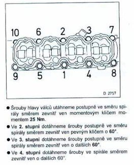

Ahojte,mam Corsu B 1.2 48kw 16v,motor zacal ist nepravidelne ,dusi ho.kolisaju otacky ,z vyfuku strieka voda ,takze asi pustilo tesnenie pod hlavou? Vedel by niekto poradit velkost torxu na hlave motora ,a utahovacie momenty?Dík

Ahoj! Velikost torxu nevím, utahování šroubů hlavy válců je takto:

vnější torx TX - E 12

Pro motor X12XE je utahovací moment hlavy válců 25Nm + 60°+60°+60°
Má 12 šroubů Torx M8 (Ořech E12), položka č.5 číslo dílu 56 07 937 https://opel.7zap.com/cs/car/s93/e/3/19-0/
Doporučuje se dávat nové šrouby, původní jsou již natažené a mohou se při opětovném utahování ukroutit.
https://www.doopla.cz/dily/sroub-m8-x-1 ... rced&pid=1 Pořadí utahování je podobné jako na obrázku od Colommba,
pouze šroub č.11 je za šroubem č.7 a č.12 za šroubem č.8 směr k rozvodovým kolům.
