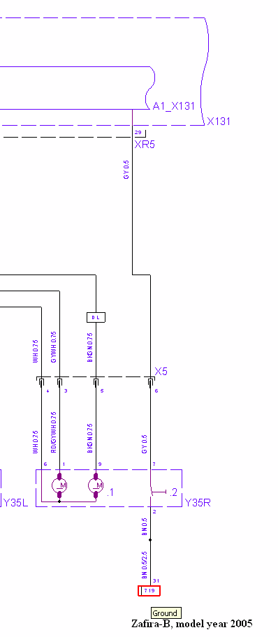

Mám dotaz - jak je řešeno rozsvícení vnitřního osvětlení při otevření dveří? Mám problém, že při otevření PZ dveří se vnitřní osvětlení nerozsvítí, na ostatních dveřích to funguje normálně. Jde to od nějakého mikrospínače v zámku dveří? Na géčkové Astře byly v rámu dveří koncáky, ale tady jsem nic podobného neobjevil. Může se mi třeba Standa nebo mironto (pokud sem ještě chodí) kouknout do schémat, které barvy kabelů v průchodce mají toto na starosti?

Petře je to spínač přímo v zámku dveří, šedý vodič (signál spínače otevřených dveří). Ve svorkovnicích dveří jsou to Piny 6.

Díky Stando, ještě se zeptám, proti čemu ten šedý vodič je spínaný (jaký potenciál ho přes mikrák napájí - která barva vodiče)?

PZ dvere su pozicia v REC XR5/27, spinane voci zemi.
(10.87 KiB) Zatím ještě nestaženo

Tak jsem se zasekl na rozpojení konektoru PZ dveří - nemůžu ten zámek zaboha odblokovat, abych ten konektor dostal z dveří ven. Mezi 29 a 46 na XR5 mám při otevřených dveřích stále "nekonečno", když změřím 28 proti 46 (zámek LZ dveří), tak tam to funguje, jak má. Do sundávání tapecu se mi v tomto počasí moc nechce, tak to nejspíš vydrží až do jara nebo ženě vyklidím zimní posezení v garáži :D .

Poprosím o obrázek s rozkreslením osazení pinů v konektoru X5, nejlépe z TISu 2000 nebo něco podobného. Jde mi o potenciál na pinu 6, kde v které řadě je umístěn a kde je kostra.
Díky.

Tak už jsem něco našel na konkurenčním webu a ověřil jsem si, že problém je uvnitř dveří, když jsem proklemoval kostru s pinem 6, tak se vnitřní osvětlení rozsvítilo. Takže tapec dolů a zámek ven. Snad to ještě letos stihnu... :D
