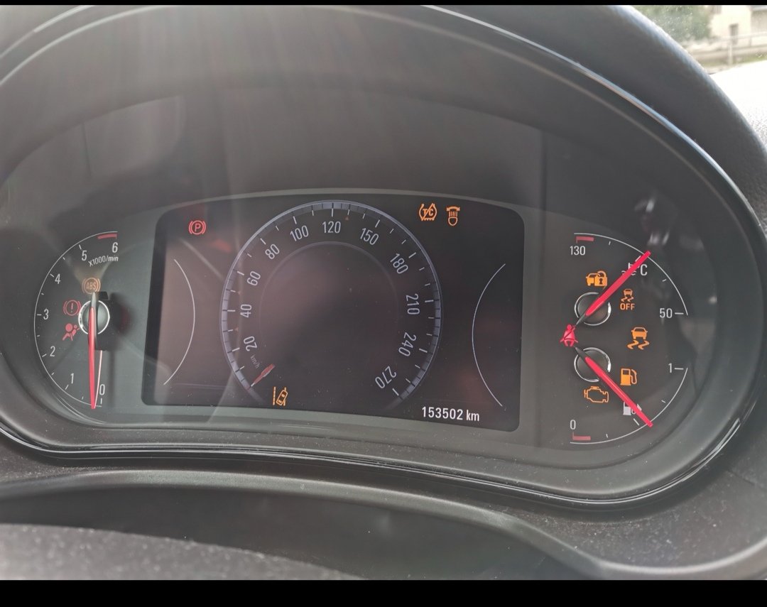

Dobrý den, Mám dotaz zda máte někdo zkušenost u Insignie s touto hláškou: "Servis-nutná údržba". Včera mi to vyskočilo a auto bylo poměrně nedávno v servise na velké servisní prohlídce 150 000 km(najeto mam 153 000 km). Takže se měnil olej, rozvody apod. Může to být třeba nějaká upomínka na servis co se nevynulovala? Nebo to může být nějaký vážný problém. Jsem na dovolené právě tím autem a potřebujeme se vrátit tento čtvrtek/pátek, tak jestli navštívit mechanika radši někde v okolí, nebo počkat až dorazíme domů. Cca 270 km od domova... Žádná jiná kontrolka nesvítí.
Díky za rady.

Nie je to žiadna "zapomenutá údržba". Jediná údržba, ktorú auto pripomína je výmena oleja a tú si môžeš resetovať aj sám.
Výzva na "Nutnú údržbu" znamená závažnejšiu závadu, ktorú treba odhaliť diagnostikou. Môže to byť napríklad nevypálenie DPF z nejakého dôvodu alebo závada motora (neviem kde ti menili rozvody?). Osobne by som zašiel do najbližšieho servisu Opel a nechal vyčítať aká je tam skutočná závada a podľa toho sa rozhodol čo ďalej.
Toľko moje skúsenosti.

Sunman píše: 23 srp 2021, 09:06 Nie je to žiadna "zapomenutá údržba". Jediná údržba, ktorú auto pripomína je výmena oleja a tú si môžeš resetovať aj sám.
No problém je, že tady žádný opel servis v okolí není. Rád bych s tím dojel domů a řešil to tam, kde mám servis po ruce. Když s tím jedu, tak žádný jiný problém není jen ta hláška. Tak jestli si tedy s tím mohu dovolit dojet 270 km domů, nebo ne.. Díky za radu.

Bojím se, že zrovna tohle ti nikdo aspoň trochu zodpovědný nerozsekne... :?
P.S. Já bych se na cestu vydal.

No, nic jiného mi asi nezbude. Nejbližší opel servis je asi 90km jenom tam a úplně z ruky.. Mám v plánu ve středu zkusit alespoň diagnostiku v okolním servise, když se poštěstí, tak alespoň budu vědět co dál. Auto nechám být a využiji ho až v pátek na cestu domů 😥.

Problém je že bez diagnostiky nikto nevie určiť z ktorej časti auta táto hláška prichádza - môže to byť senzor na DPF, potom sa ti môže maximálne stať že auto po pár kilometroch pôjde do núdzového režimu ale niekam s ním dorazíš. Môže to byť (vymýšľam si) nejaký snímač otáčok kľukového hriadeľa a trebárs to skončí fatálnou poruchou motora alebo snímač z ABS a niekde nedobrzdíš...
Je to naprd.Ako ďaleko máš servis cestou domov? Možno opatrne a pomaly prísť do tohto servisu? Keď máš ísť 90km do servisu na diagnostiku alebo 150 smerom k domu a po ceste sa zastaviť je rozdiel len v tom, že do servisu ideš zrejme sám a smerom domov možno naložený s celou rodinou ktorá by pri zastavení auta zostala sedieť niekde na patníku s kufrom v ruke.
