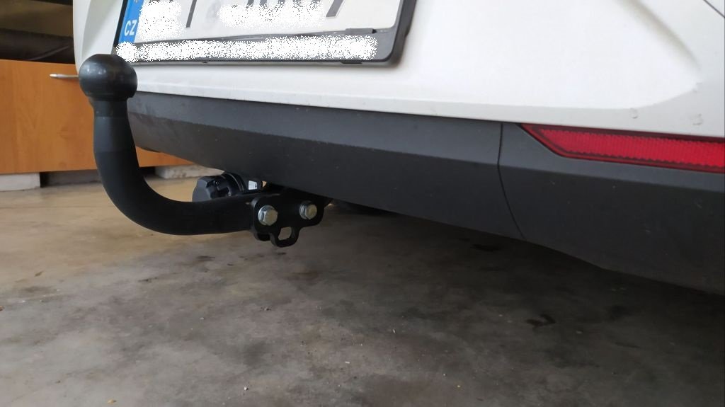

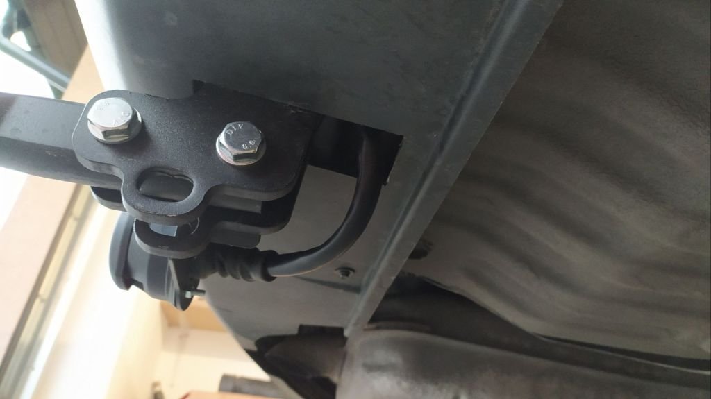

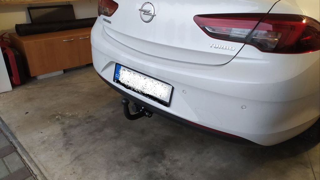

Tažné už mám namontováno. Dávám jsem jen pro info.
Zvolil jsem z cenových důvodů levnější Steinhoff O-150. Je úplně v pohodě, pevné, svislé zatížení až 100 kg, Isignia má stejně v TP povoleno mnohem méně, takže není co řešit.

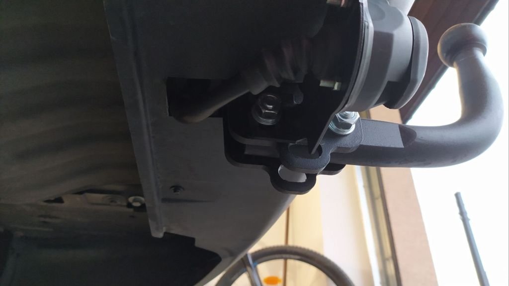

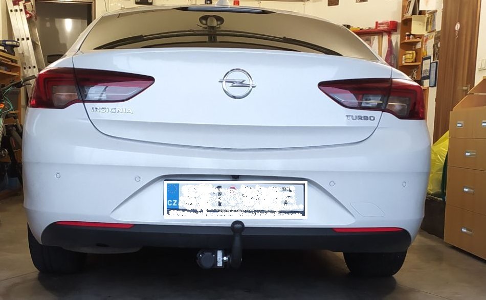

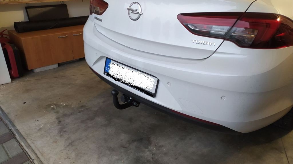

Kouli jsem nechal namontovat v neorigo servise s certifikací a elektro 13 pin v Opel Mikona Zlín, z důvodu, že je ještě auto v záruce, protože se mi nechtělo laborovat a riskovat s neoriginální kabeláží, pár servisům se do toho ani vůbec nechtělo a teoreticky i proto, že by mohlo dojít k rekalibraci zadních parkovacích senzorů přes diagnostiku kvůli pevné kouli. Ale další důvod byl i ten, že jsem nechal při jednom rozebírání auta domontovat i zpětnou kameru. Kabeláž k tažnému není úplně originál GM, ale druhovýrobce, kterého v Mikoně normálně používají a zaručují se za ni. Vše proběhlo bez potíží, v Mikoně jsou naprosto v pohodě a otevření požadavkům zákazníka, možno donést i vlastní vybrané tažné a to namontují. Tažné už je zapsané v TP. Pár fotek dávám pro představu, kdyby někdo uvažoval podobně, jako já. Viditelný výřez tam naštěstí není, podle toho jsem taky vybíral tažné. ;)
Tažné koule 3200,-
montáž 1200,-
Elektro 4050,-
montáž 2000,-
celkem 10450,-

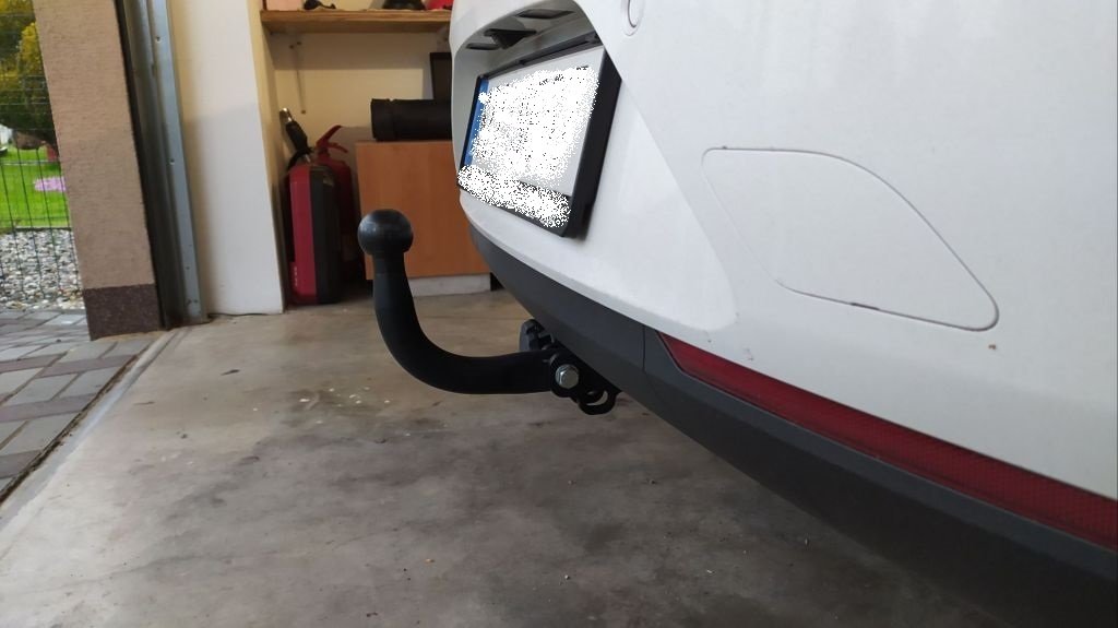

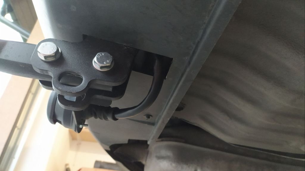

Příspěvek od Marek L »

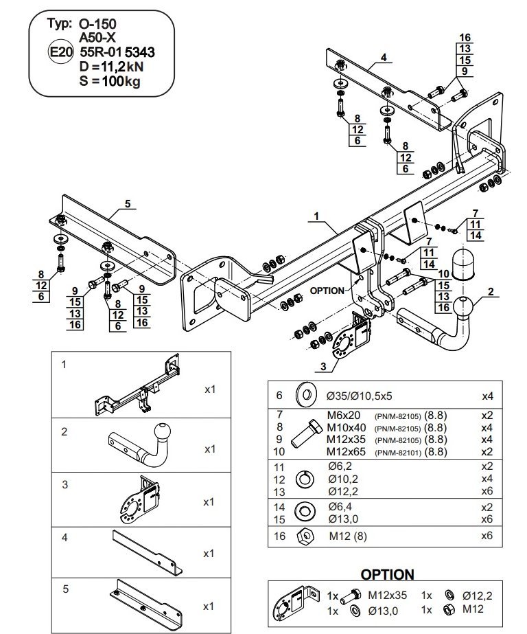

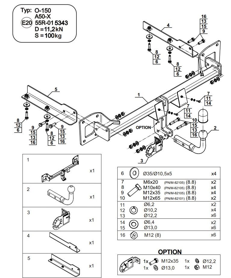

Prodává to firma Vamot.

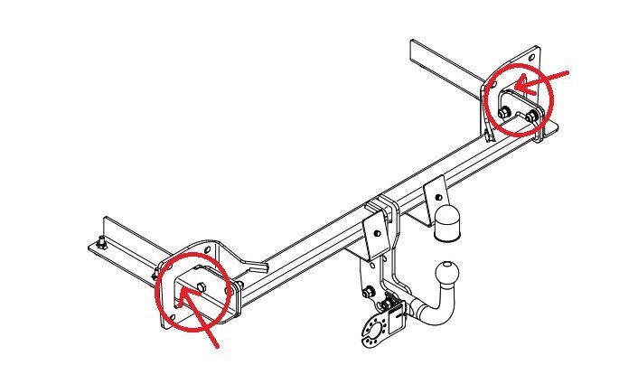

Ještě jsem zapomněl na jednu věc. Koukal jsem na spoustu schémat tažných a polovina má zhruba podobnou konstrukci.
Pozor na otvor, který vznikne v místě, kde byla původně přišroubovaná plná originální výztuha. Viz šipky. Doporučuji, něčím překrýt a zalepit.
Je to zbytečná díra vedoucí někam, kde se může držet bordel a nebo vznikat zbytečný hluk.
