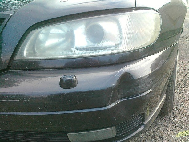

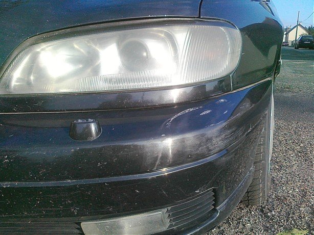

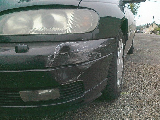

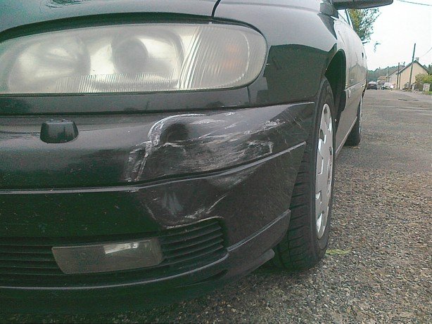

Re: Oprava promáčklých dveří kufru
navstevnik: Ahoj! Jak píše kolega, nahřátí (a popř. vytažení) by mohlo/mělo pomoci. Shodou okolností před lety mi kterýsi neumětel na ulici před barákem při couvání promáčkl nárazník na Omče (a samosebou na hulváta ujel.) Špekuloval jsem, co s tím, a než jsem stačil něco vymyslet, o opravu se postaralo odpolední sluníčko... Koukal jsem jak blázen, na druhý den kvečeru byla promáčklina fuč! :o
