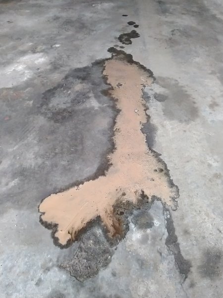

Tak mám zase nad čím přemýšlet, autem teď skoro nejezdím, ale minulý víkend jsme si vyrazili (asi na pár týdnů naposledy) na okruh cca 100km a když jsem přijel domů a druhý den šel do garáže, čekalo tam na mě překvapení :)
Olej mi ale neubyl, chladící kapalina mizí teda průběžně, což taky budu řešit, ale tentokrát tam nechyběla, tak teď mi někdo řekněte, odkud to může být? Bylo to jako pod nádržkou chladící kapaliny a část pod "volantem", na tom místě.
Viz foto.

Servo? Zkontroluj hladinu v nádržce na tyči řízení (je pod ní motor serva).
Pro představu, jak to servo asi vypadá. Je to sice z áčkové Zafiry, ale je to podobné. Ale zase je divné, že píšeš, že je to u řidiče. Potom ještě olej, co je v hřebenu řízení, čili prasklý měch od řídící tyče.

Diky omrknu a poreferuju.

Tak jeste jsem se do garage nedostal. Napadlo me, nemuze to byt olej z automaticke prevodovky?

Ten bývá narůžovělý, čili i to je možné...
