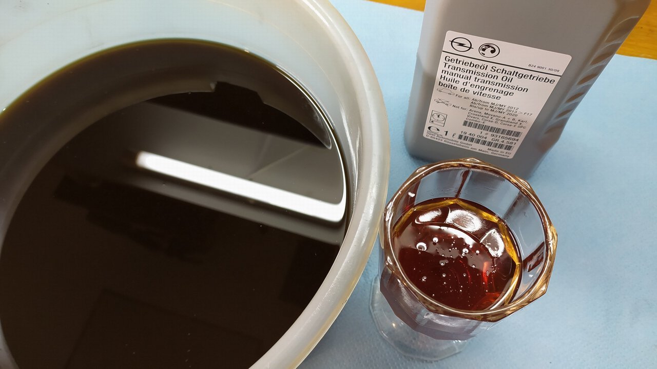

Vyměněnil jsem svépomocí v garáži ve 101000 km po pěti letech olej v převodovce M32 rv. 2015. Není už tam kontrolní šroub, tak je dobré změřit si množství vyteklého oleje a dle vlastního uvážení a zde i na starém fóru již několikrát diskutovaných informací dolít, kolik uznáte za vhodné. A pozor, když se oddělá šroub, tak je to fičák a teče to i dvěma směry
a odráží se to od protilehlé konstrukce auta (aspoň mně ano) tak je dobré mít širší lavor, nebo si to prostě ošéfovat jinak. Mně vyteklo 1,9 L, dolil jsem 2,1 s předpokladem, že 0,2 L zůstalo uvnitř. Už bych to tu dál nerozváděl, RoSAG to má v podstatě dobře popsané ve svém odkazu viz příspěvek výš, ze kterého jsem čerpal a u mně opravdu odpovídalo i množství vyteklého oleje. Jen jsem byl předtím trochu líný víc číst
Nahoře to vypadalo na Torx (nevím kolik-neměl jsem), ale seděl mi tam i Imbus 8 a dole je Imbus 10, na který jsem použil očko klíč, protože s račnou a ořechem jsem se tam nevešel. Šrouby šly oddělat úplně v pohodě.
Nějaké fotky z reálu doplnil RoSAG na svůj web. Např. barvu a číslo použitého doporučeného oleje.
