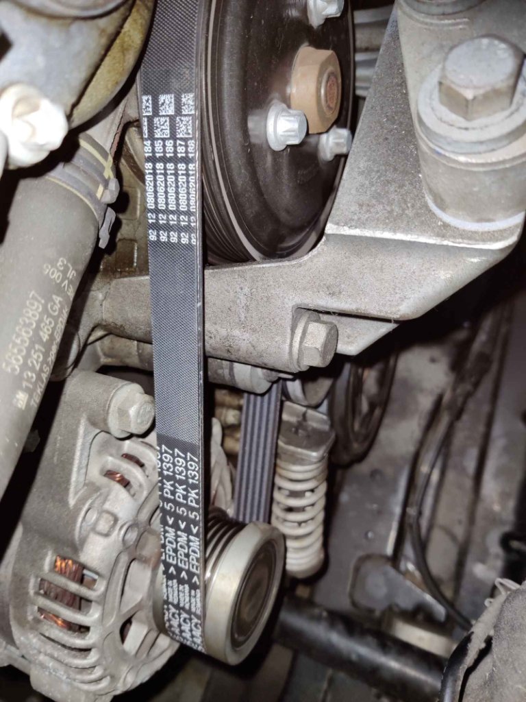

Tak pár informací, nakonec jsem koupil originál drážkovaný řemen, protože jsem dostal slevu a rozdíl, už nebyl tak velký v ceně a je to investice na řadu let.
Výměnu jsem přenechal servisu a pracnost je max na 40min. Díval jsem se na postup a zručný člověk to uděla v garáži doma, jen je dobré mít klíče na dotahovací momenty. Postup je zde.
Přikládám foto po výměné.
